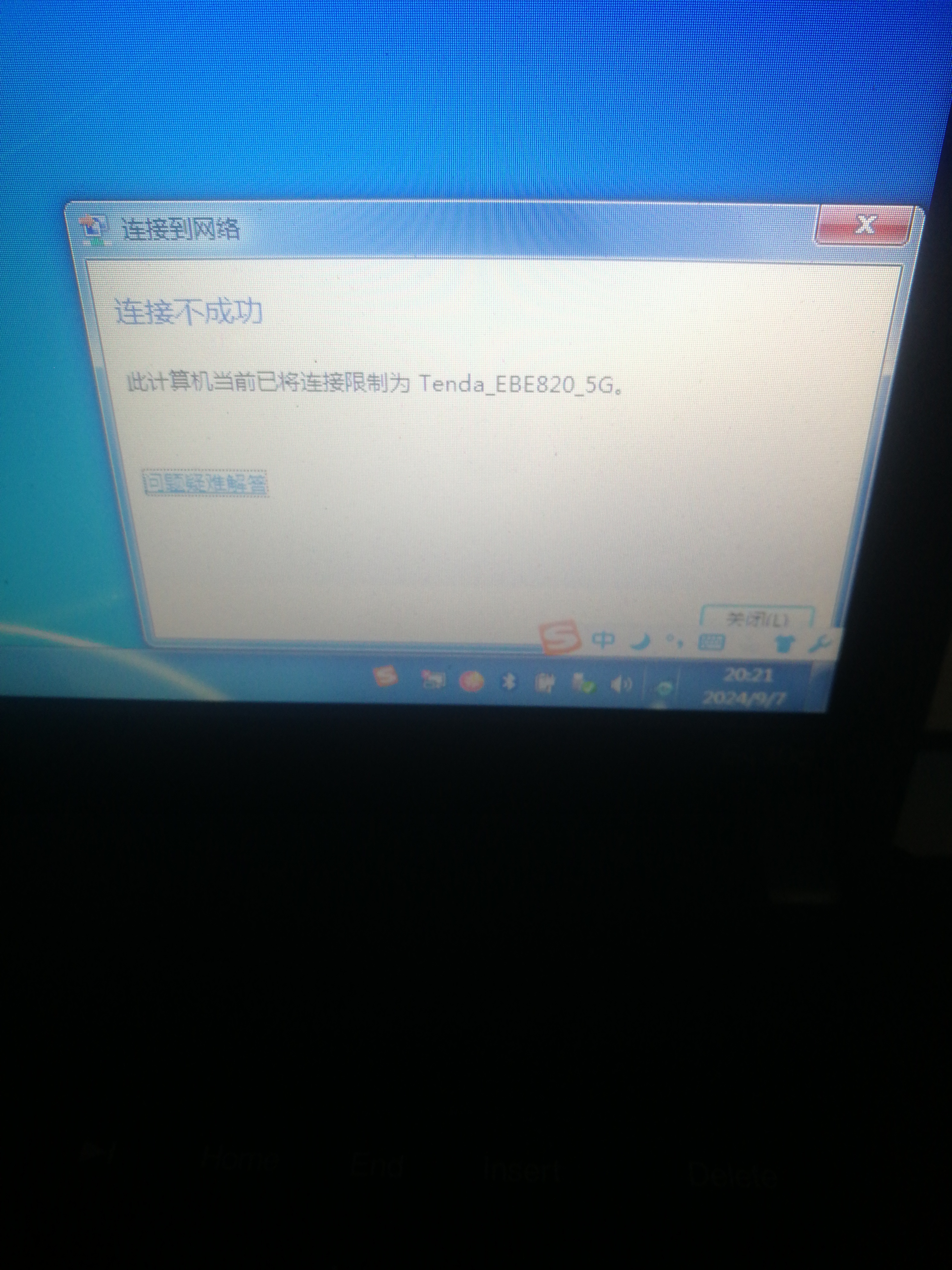

我原来是windows10系统的,因为配置太低,我改了WIN 7,但在win 10上连接网络很正常,可以连接成功。在WIN 7上连接不成功,或者是有黄色感叹号还或者是连接上了网速特别慢,5G赫兹频段和2.4g赫兹频段我都试过,结果都是一样。我也尝试过更新网卡驱动

2024-09-09T11:52:44+00:00
谢谢您,因驱动程序问题,现已解决。

    2024-09-12T00:22:55+00:00
    对了,还要安装一下 KB2685811 更新补丁!
    使Win7可以支持WiFi6网卡了。

    2024-09-09T01:37:58+00:00
    你好,欢迎访问微软社区!
    很抱歉,Windows 7 不支持 WiFi6E 网卡,请建议安装 Windows 11 以及 Windows 10 系统。
