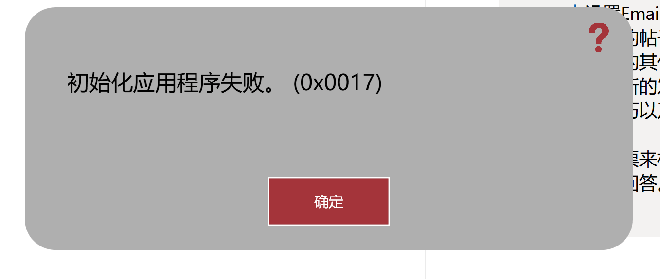

Win11 初始化应用程序失败0x0017
2024-10-10T00:07:38+00:00
直接win+r,输入cmd回车
然后在命令行输入NETSH WINSOCK RESET 重启之后也不可以

    欢迎访问社区,我是Pondsi。
    我看到一些用户遇到了相同的问题。
    建议考虑该程序(驱动)的问题。
    一些用户反馈是Smart Audio的问题,请打开系统的设置,应用,安装的应用,看下是否有这个应用,卸载它。
    重启电脑,看下是否恢复正常。
    若是仍然不行,
    建议执行一下干净启动(初始狀態開機/ clean boot),排除其他干扰。
    然后看下是否恢复正常。
    这不是系统的功能,卸载后不影响系统的运行。
    根据我的了解,这是声音相关的应用,可以让声音更好,卸载它并不会导致没有声音。具体的情况(或仍然有担忧的话)请联系你的电脑品牌方,更详细地了解这个应用。

    情况依旧没有改变
