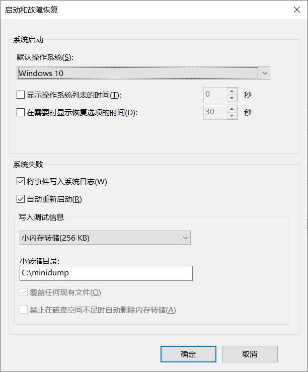

EventLog 6008错误自动重启以后未出现minidump
2021-02-22T09:04:18+00:00
已经把目录改成C:\minidump
今天电脑又是EventLog 6008错误,直接黑屏重启。然而C盘没有minidump文件。
这应该如何解决?

    您好,我是独立顾问 (Independent Advisor) Jason Lau Chang Kwang,欢迎询问 Microsoft Community,很高兴为您提供技术支持。
    您可把那 “自动重新启动” 前面的勾去掉,然后重启电脑,之后观察看看。
    另外,让电脑扫描看看你的电脑硬件还好不。。。
