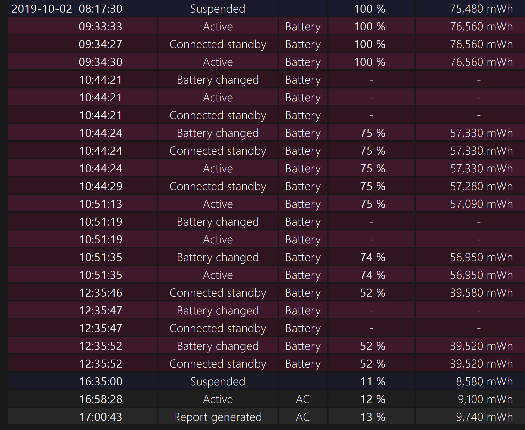

你好,
我的Surface Book 2 在关机状态下4个小时掉电40%,而且刚拿出来的时候屏幕有些发烫,我想知道是什么原因。详情见图片,从12点35到16点35。

    关于您反应设备关机4个小时掉电40%问题,并且您设备刚拿出来的时候设备发烫,应该是您设备在关机的时候后台有部分程序在运行,您后续关机的时候先将所有程序都结束掉,然后关机的话可以使用命令关机,看一下您的设备是否会出现掉电的情况。命令关机:Windows+X——命令提示符(Windows Power shell)——输入shutdown /s /f /t 0(输入时注意/和0前面均有空格)——按一下Enter键关机。)
    如果使用命令关机未解决您surface book2关机4个小时掉电40%问题,您可以做以下排查方案:
