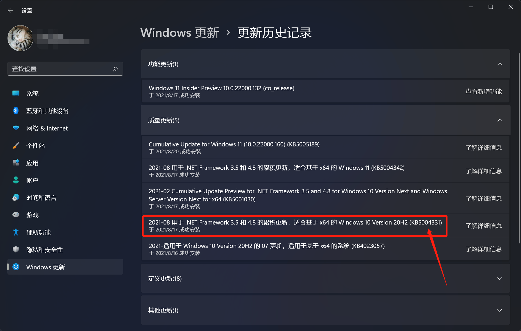

    2021-08-22T05:09:50+00:00

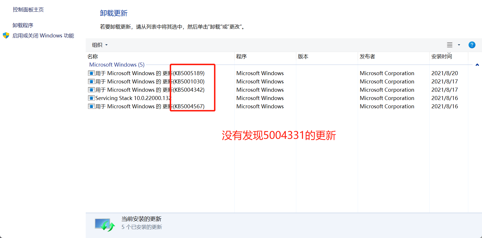

    本人已经将系统升级到win11,再更新历史中能找到这个4331的更新,如下图:
    但是在想要在控制面版中卸载这个更新,却没找到:
    这是什么情况?

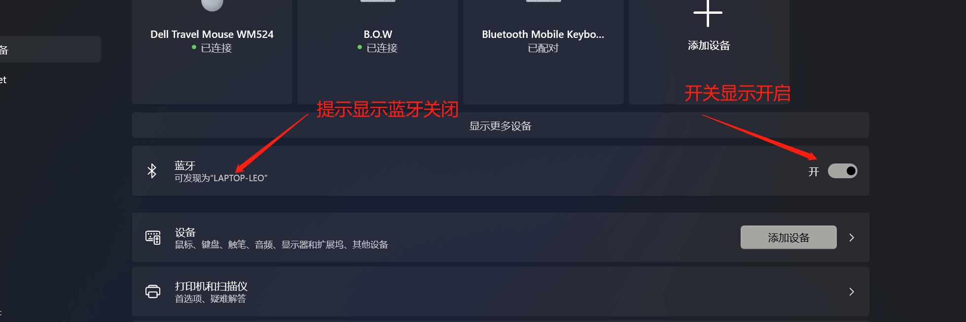

       首先不清楚微软工程师目前的解决方案是什么,再次把使用的情况跟您分享一下,操作系统:win11,实际使用设备,dell的蓝牙鼠标,微软蓝牙键盘(bow的蓝牙键盘),bow的数字键盘,蓝牙连接模式应该都是3.0,系统启动初期,笔记本蓝牙模块工作正常,但是使用一段时间之后,蓝牙键盘首先掉线,此时鼠标依旧可以连接,查看系统设置——蓝牙及其他设备,蓝牙开关依旧打开状态,但是蓝牙信息提示蓝牙已关闭,如下图所示
    一段时间后,蓝牙鼠标也掉线,此时重新开启蓝牙开关,蓝牙模块无法正常开启,本选项随后消失,每次重启之后,都恢复正常,网上提示说在设备管理器中,关闭相关设备的“允许系统关闭此设备已节约电源”之类的设置,也无效,系统中“允许此设备唤醒计算机”选项为灰色,不能配置,不知道具体原因,但是鼠标或者键盘一直使用过程中,很少掉线,只是在停止一段时间后,再次使用就无法连接,键盘都有休眠状态,就是键盘蓝牙暂时关闭,等使用时候,再次重新连接,不知道是不是因为这个,和系统的那个节能设置冲突,导致蓝牙模块无法重新启动,自己也觉得这个可能性不大,不过个人觉得有这个可能,目前微软工程师没有给出任何有效的处理方案,给出方案,也没有说明具体原因,只是让我们去尝试性删除某些更新,我想应该给一个相对明确一点儿的解决方法,同事用的win11,蓝牙模块应该是inter的,目前就没有出现这个问题,如果是(Marvell AVASTAR Bluetooth Radio Adapter)这个硬件驱动的问题,能不呢给出一个有用的驱动解决方案啊,这样下去,surface 笔记本没办法用蓝牙了啊,这个本如果无法外接蓝牙,光凭自身带的一个usb接口,根本不够用,希望微软工程师能重视这个问题,尽快给一个方案出来。
