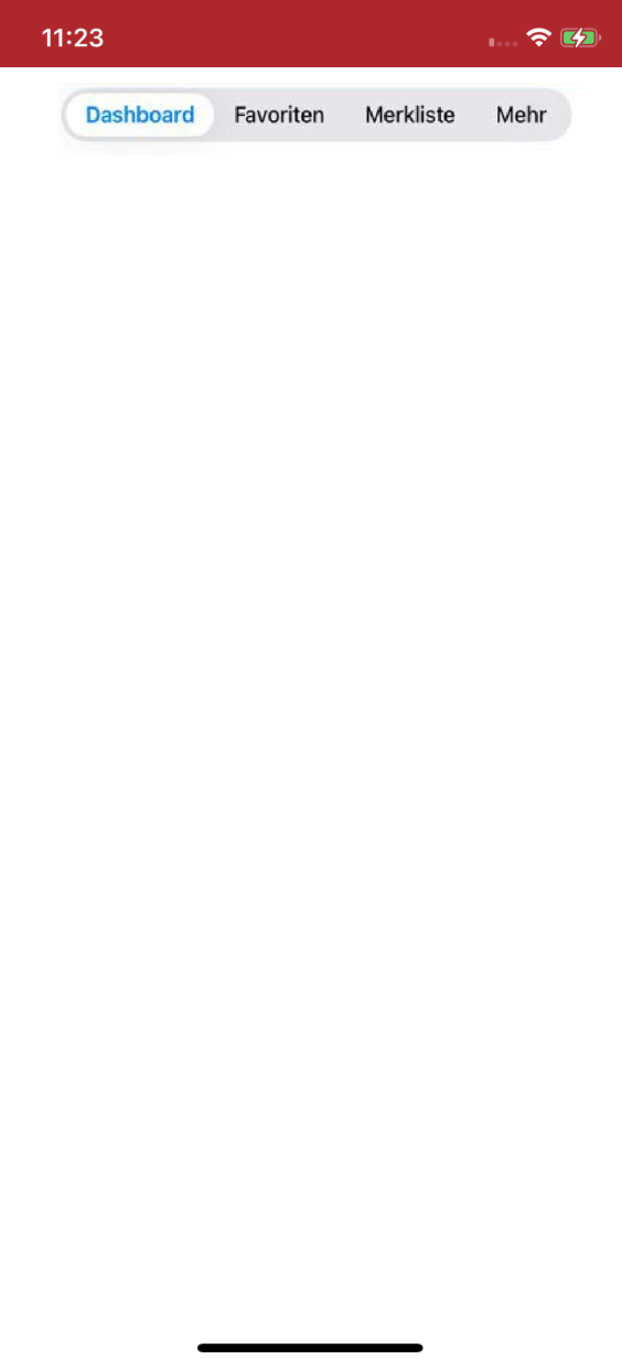

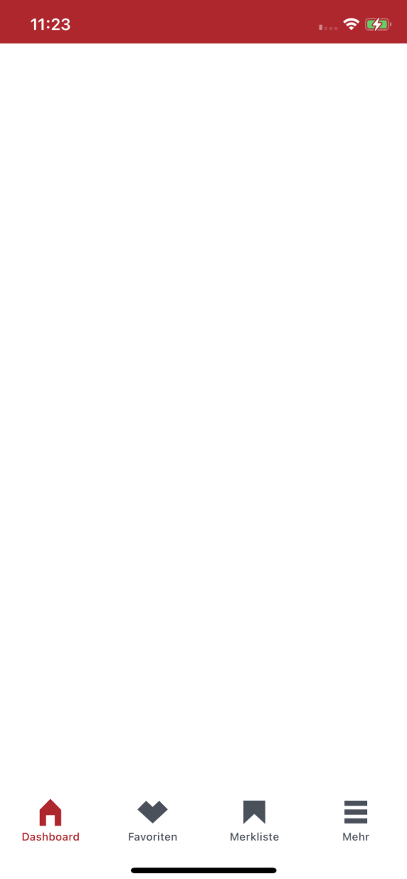

我使用MAUI开发了iPad的App。
当我因为Apple Stroe最低SDK限制为18时,升级了xcode16.4,这导致了我的iPadOS从17变成了18。
当我用iPadOS18编译或打包App时,原本的底部Tab被强制改到了顶部,且样式发生了变化。
比如下面两张图的变化:
用户的图像用户的图像
怎么取消这种强制的修改,还原原有的样式?

    根据 Elevating your iPad app with a tab bar and sidebar | Apple Developer Documentation
    In iPadOS 18 and later, the position of the tab bar moves from the bottom of the screen to float over your content at the top. This compact appearance gives you more space for your app’s content. Additionally, because it shares space with the navigation bar, it places your tabs closer to your app’s other controls. 在 iPadOS 18 及更高版本中,标签栏的位置从屏幕底部移动到顶部的内容上。这种紧凑的外观为您提供了更多空间来存储应用程序的内容。此外,由于它与导航栏共享空间,因此它会将您的选项卡放置在更靠近应用程序的其他控件的位置。
    标签栏的移动似乎属于预期行为。
