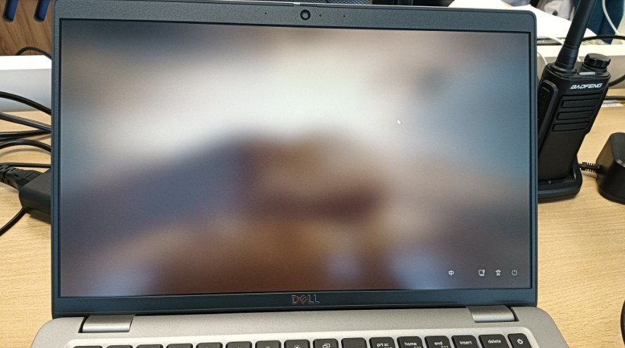

问题描述:
电脑锁屏或休眠后 重新唤醒 电脑没有弹出登录界面(附截图)
一般出现这种情况,鼠标可以正常移动,但是点击屏幕没有任何反应,
只能等(时间不等,几分钟左右),会恢复,弹出登录界面,输入密码可以正常进入系统
或者关机重启也可以恢复。

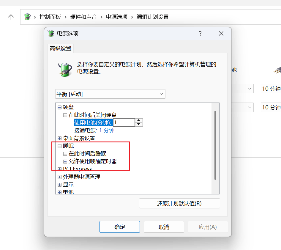

    另外再重新附上一些故障图片,供参考:

    此响应已自动翻译。 因此,可能存在语法错误或奇异的措辞。
    您好,
    从您提供的图片看,有些设置是由你的组织管理的,建议用系统管理员权限在DC上查看下睡眠设置是否有异常。如果只有win 11 专业版 24H2有问题,可能也需要去Dell官网查看下当前机器型号与win 11 专业版 24H2是否适配,有没有已知问题。
    此致敬意
    莫莉

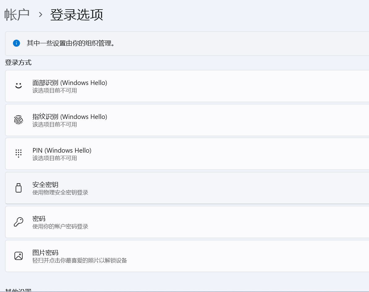

    展开 Allow hybrid sleep (允许混合睡眠)
    这一项我在我的电脑中没有找到这一项
    登录选项 也没有找到 需要登录这个选项:
    麻烦再帮忙看看,谢谢!
