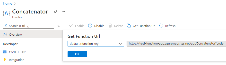

  5. Portalda, sol tarafta İşlevler seçin ve ardından oluşturduğunuz işlevi seçin.
  6. İşlevin genel bakış sayfasında, en üstteki komut çubuğunda İşlev URL'sini al seçin. Bu, işlevi çağırmak için URL'yi kopyalamanıza olanak tanır.
    Azure portalında İşlev URL'sini Al komutunun ekran görüntüsü.

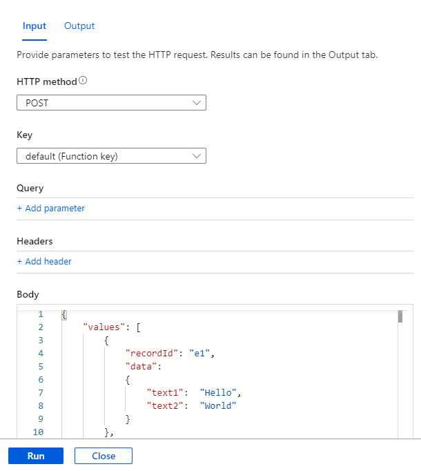

  1. Geliştirici altında, sol tarafta, Code + Testöğesini seçin.
  2. Komut çubuğunda Test/Çalıştır'i seçin.
  3. Giriş için, Postkullanın, varsayılan anahtarı kullanın ve ardından istek gövdesine yapıştırın:
        "values": [
                "recordId": "e1",
                "data":
                    "text1":  "Hello",
                    "text2":  "World"
                "recordId": "e2",
                "data": "This is an invalid input"
  4. 'i seçin.
    Giriş belirtimi ekran görüntüsü
Bu örnek, işlevi yerel ortamda çalıştırırken daha önce gördüğünüz sonucun aynısını üretmelidir.
