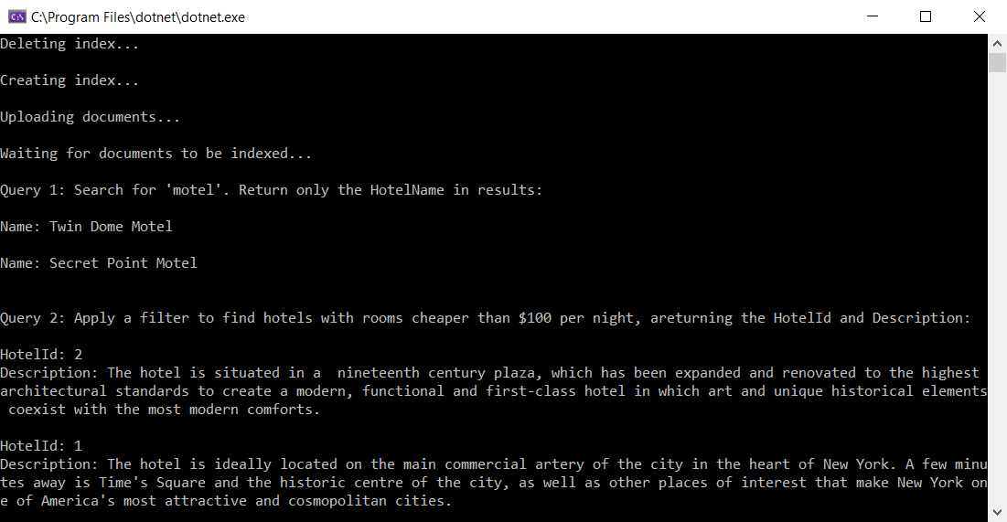

Bu makalede, Azure Yapay Zeka Arama'teki temel kavramları ve arama dizini oluşturma, yükleme ve sorgulama konularını göstermek için GitHub'daki DotNetHowTo kod örneğine dayanarak örnek gösterilmektedir.
Bu makalenin geri kalanında, sonuçlarla eşleşen birkaç sorguyla birkaç belgeyle doldurulmuş hotels adlı yeni bir dizin varsayın.
Aşağıdaki örnekte, genel akışla birlikte ana program gösterilmektedir:

Ardından, bu uygulamayı geçerli bir hizmet adı ve API anahtarlarıyla çalıştırdığınız varsayılarak çıktının kısmi ekran görüntüsü verilmiştir:

Sorgu çalıştırma
İlk olarak, appsettings.json hizmet uç noktasını ve sorgu API anahtarını SearchClientokuyan bir ayarlayın:
private static SearchClient CreateSearchClientForQueries(string indexName, IConfigurationRoot configuration)

İkincisi, sorgu isteği gönderen bir yöntem tanımlayın.
Yöntem her sorgu yürüttüğünde yeni SearchOptions bir nesne oluşturur. Bu nesne, sorgu için sıralama, filtreleme, sayfalama ve model oluşturma gibi ek seçenekleri belirtmek için kullanılır. Bu yöntemde, farklı sorgular için , Filterve Select özelliğini ayarlıyoruzOrderBy. Arama sorgusu ifade söz dizimi hakkında daha fazla bilgi için, Basit sorgu söz dizimi.
Sonraki adım sorgu yürütmedir. Arama, SearchClient.Search yöntemi kullanılarak çalıştırılır. Her sorgu için, dize olarak kullanılacak arama metnini (veya "*" arama metni yoksa) ve daha önce oluşturulan arama seçeneklerini geçirin. Ayrıca, Hotel için tür parametresi olarak SearchClient.Search belirtiriz; bu, SDK'ya arama sonuçlarındaki belgeleri Hotel türündeki nesnelere seri durumdan çıkarmasını söyler.

Sorgu yapılarını keşfetme
Şimdi sırayla sorguların her birine daha yakından bakalım. İlk sorguyu yürütmek için kod aşağıdadır:
options = new SearchOptions();
options.Select.Add("HotelName");
results = searchClient.Search<Hotel>("motel", options);
WriteDocuments(results);
Bu durumda, aranabilir herhangi bir alanda motel sözcüğünün tüm dizinini arıyoruz ve yalnızca seçenekte Select belirtildiği gibi otel adlarını almak istiyoruz. Sonuçlar şunlardır:
Name: Stay-Kay City Hotel

İkinci sorguda, gecelik fiyatı 100 TL'nin altında olan odaları seçmek için filtre kullanın. Sonuçlarda yalnızca otel kimliğini ve açıklamasını döndür:
Filter = "Rooms/any(r: r/BaseRate lt 100)"
options.Select.Add("HotelId");
options.Select.Add("Description");
results = searchClient.Search<Hotel>("*", options);
Bu sorgu, dizindeki belgeleri filtrelemek için $filter olan bir OData Rooms/any(r: r/BaseRate lt 100) ifadesi kullanır. Rooms koleksiyonundaki her öğeye 'BaseRate lt 100' uygulamak için any işlecini kullanır. Daha fazla bilgi için bkz . OData filtre söz dizimi.
