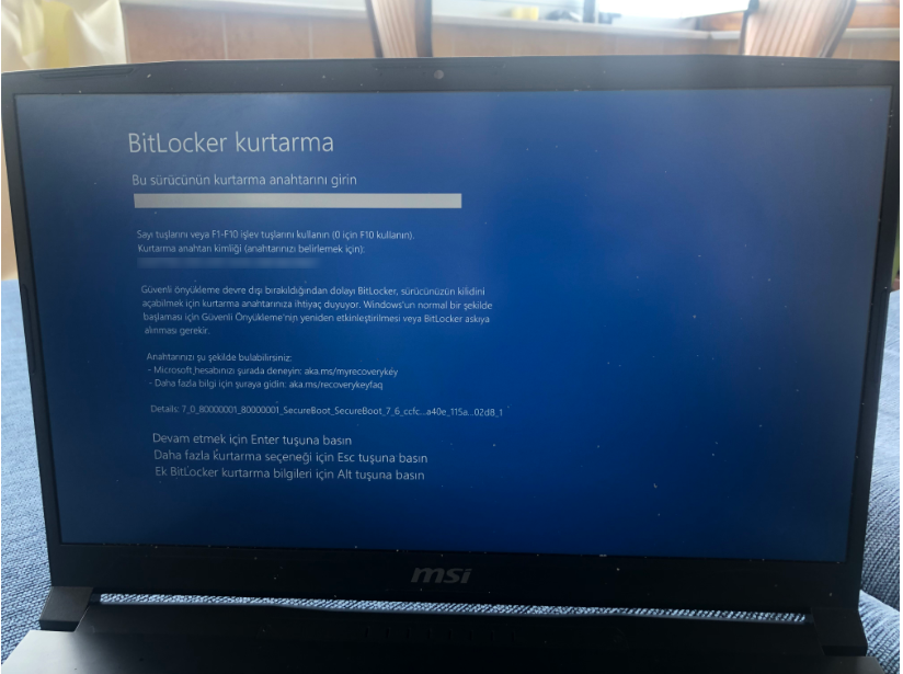

Son 4 günden beri bu “Bitlocker Kurtarma” ekranıyla uğraşıyorum.
Çarşamba günü bilgisayarımdan ayrılıp geri geldiğimde bilgisayar kapalıydı, normalde bilgisayarımın ekran süresini kapatmıştım ama çok umursamadım ilk başta, sonrasında bilgisayarımı açtığım an “Bitlocker Kurtarma” diye bir ekrana denk geldim, ilk başta kafam karışmıştı ve ne olduğu anlamamıştım.

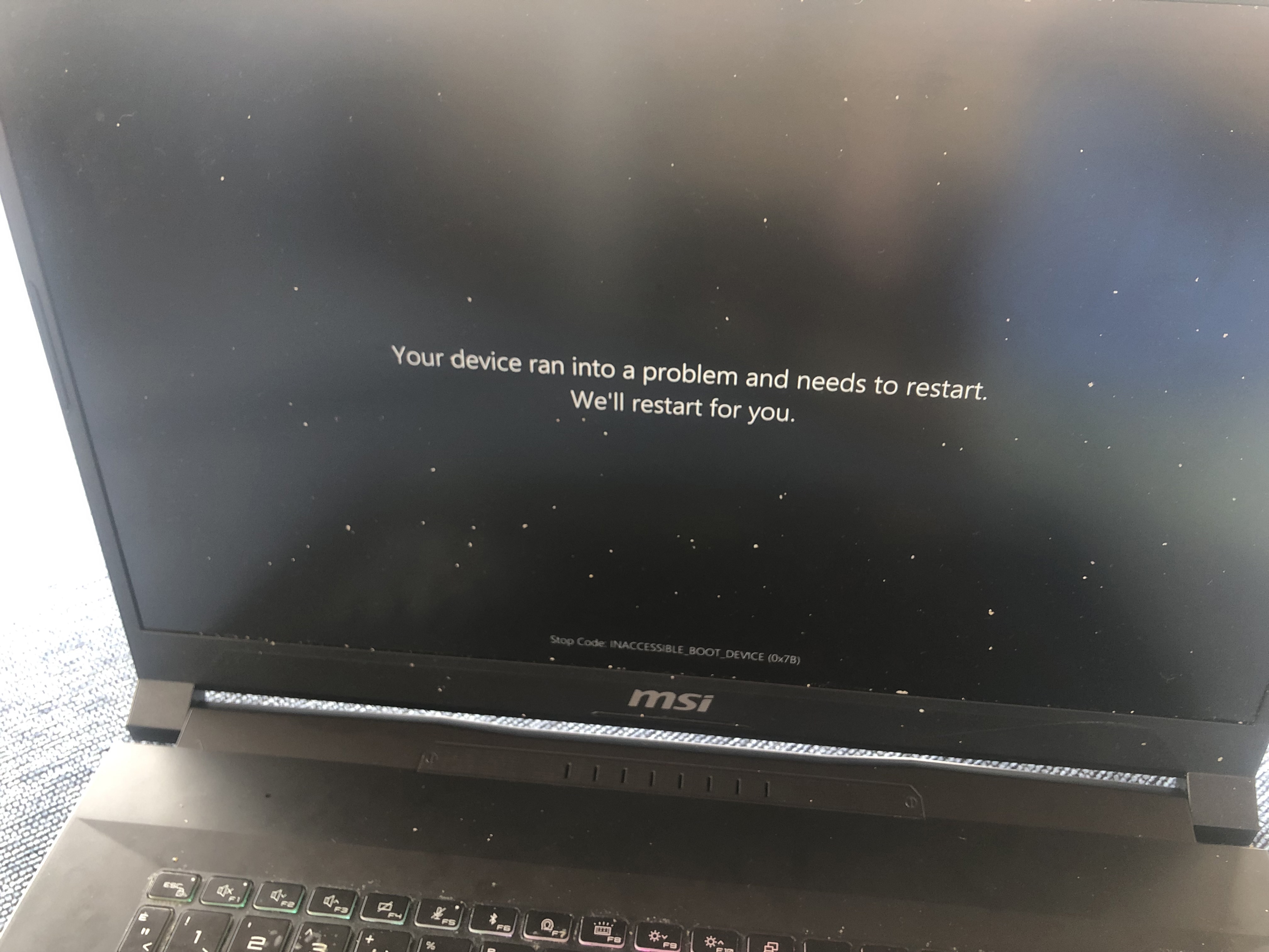

Sonra bitlocker ekranında altta yazan “aka.ms/recoverykey” sitesini ziyaret ettim ve giriş yaptım, sonrada anahtar kodunu alıp bilgisayarımda aynısı yazdım, ve bilgisayar “Your device ran into a problem and needs to restart. We’ll restart for you” diyip yeniden Bitlocker Kurtarma ekranına attı.

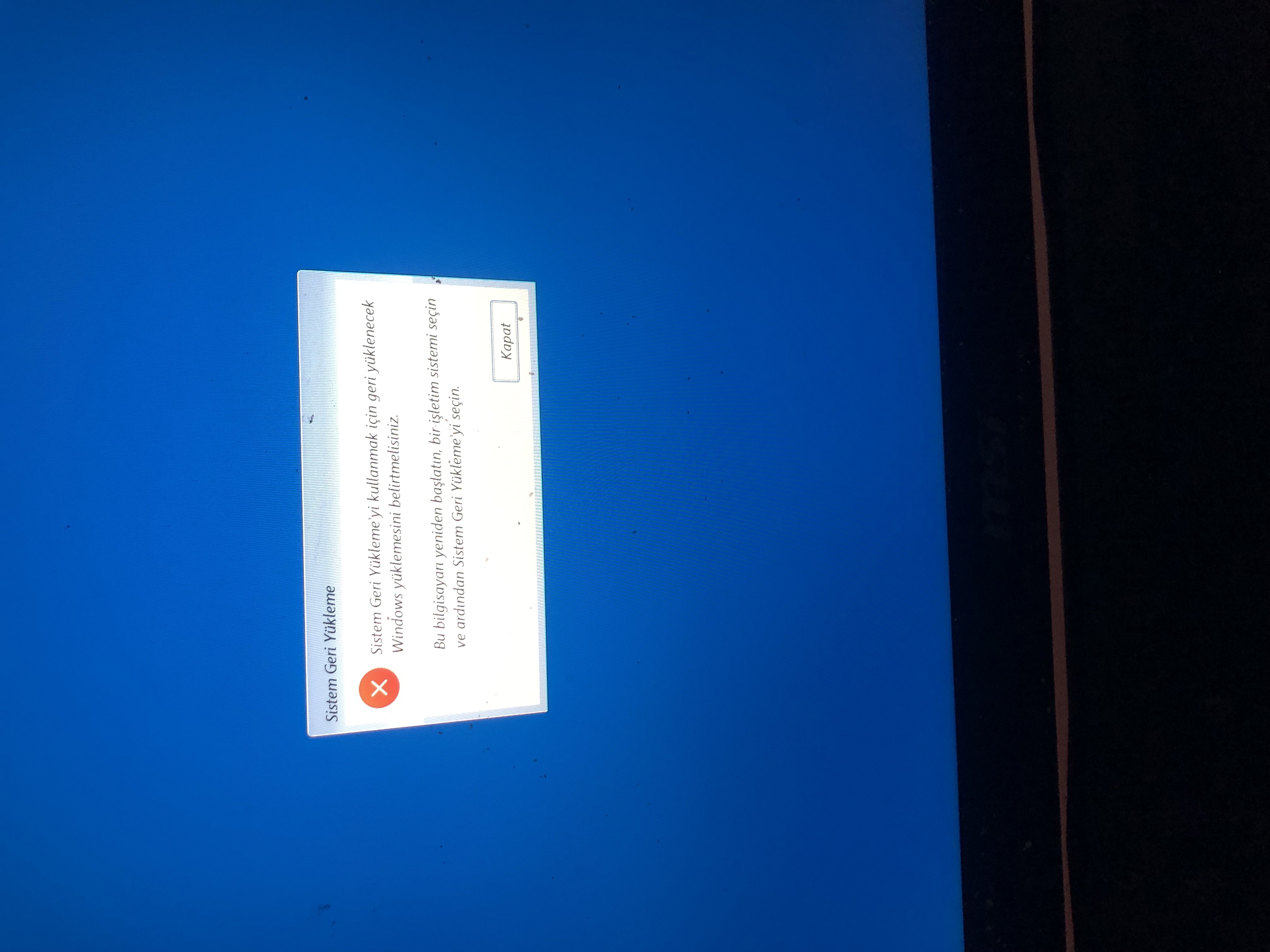

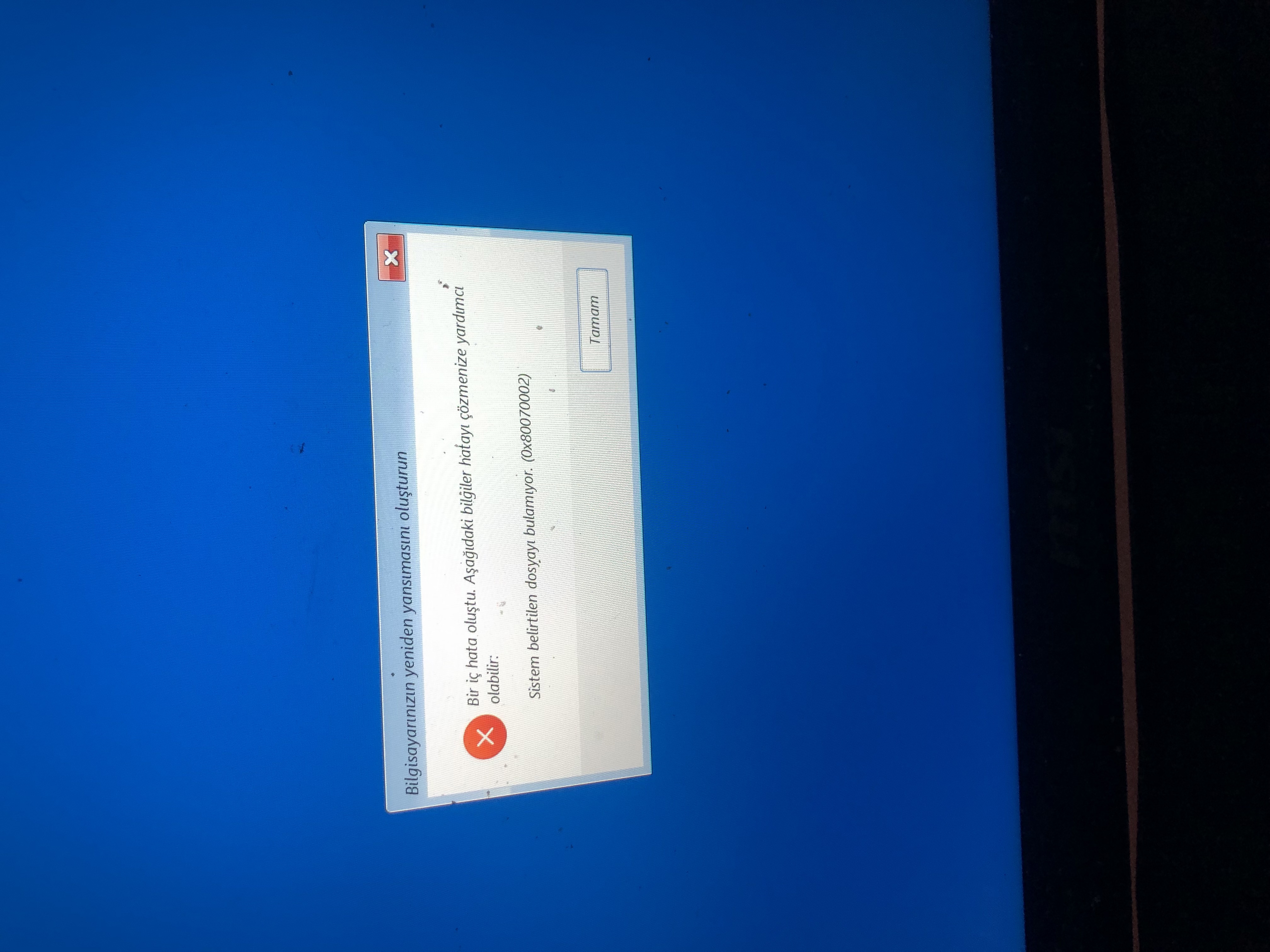

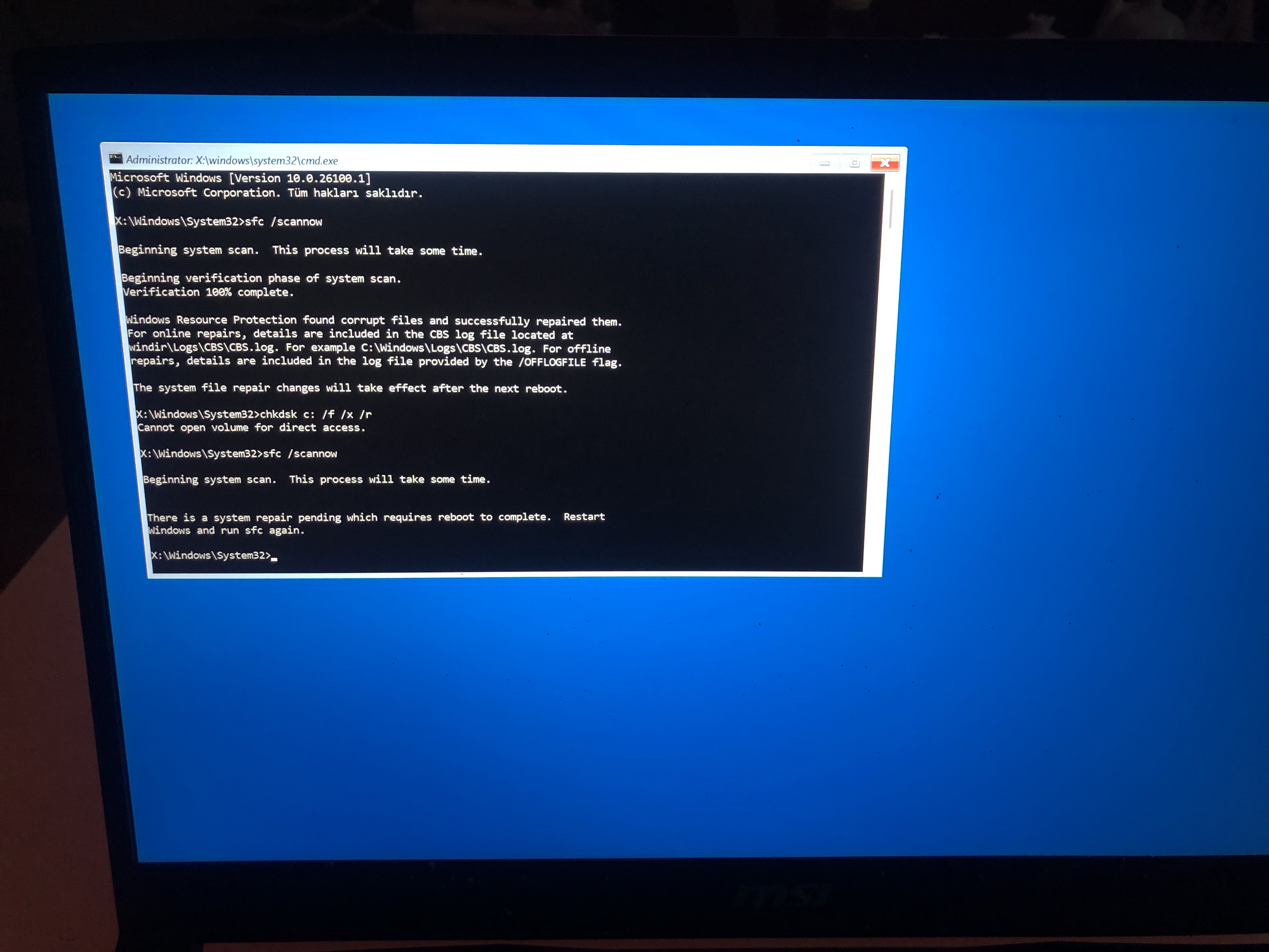

Bununla ilgili her yöntemi denedim, command prompt’dan çoğu kodları denedim ve hepsinde “Parametre hatalı” diyip bir hata kodu veriyordu. Kısacası gelişmiş seçeneklerdeki çoğu yöntemi denedim ama bir işe yaramadı.
Bilgisayar tamircisine götürdüm o’da format at diyo.
Bildiğim kadarıyla windows dosyaları silinmiş, nasıl oldu hiç bir fikrim yok.

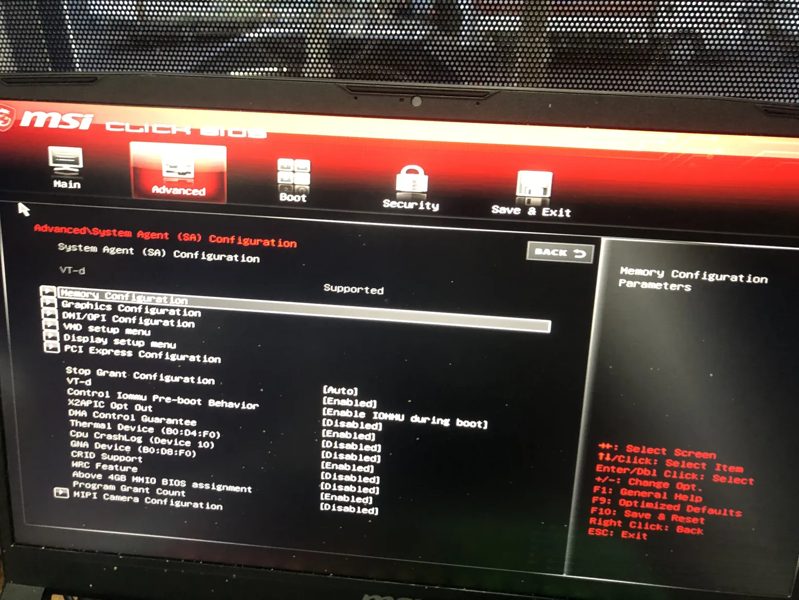

  1. Ugur 0 Saygınlık puanı
    2026-06-13T20:13:33.7266667+00:00

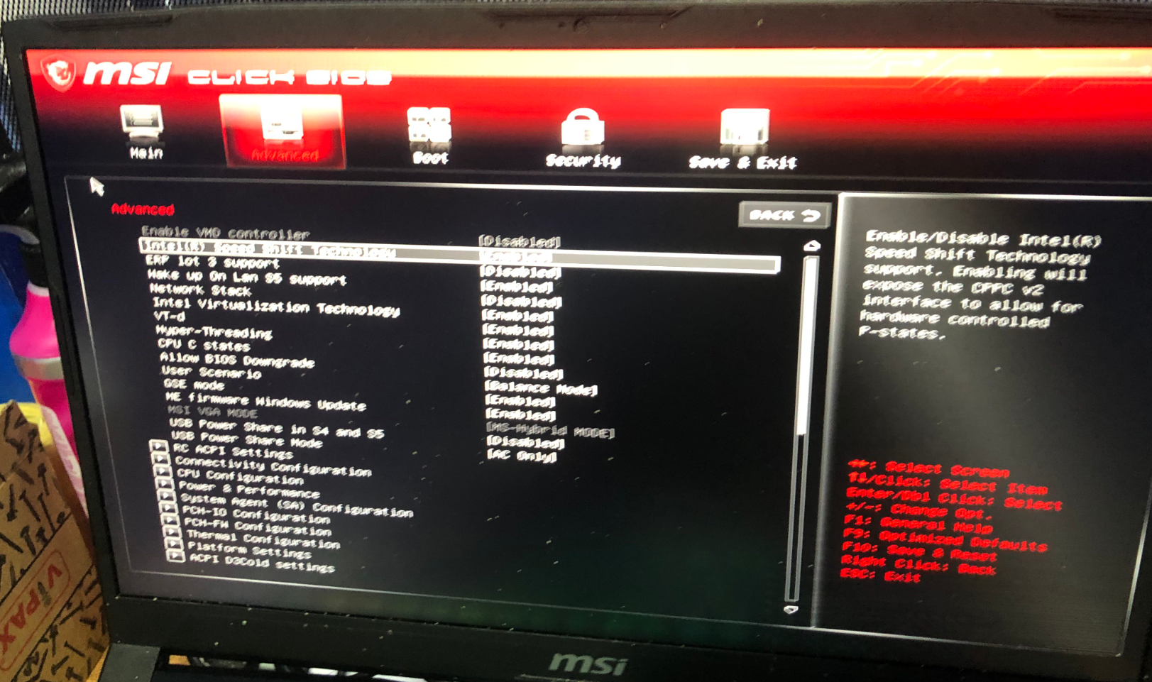

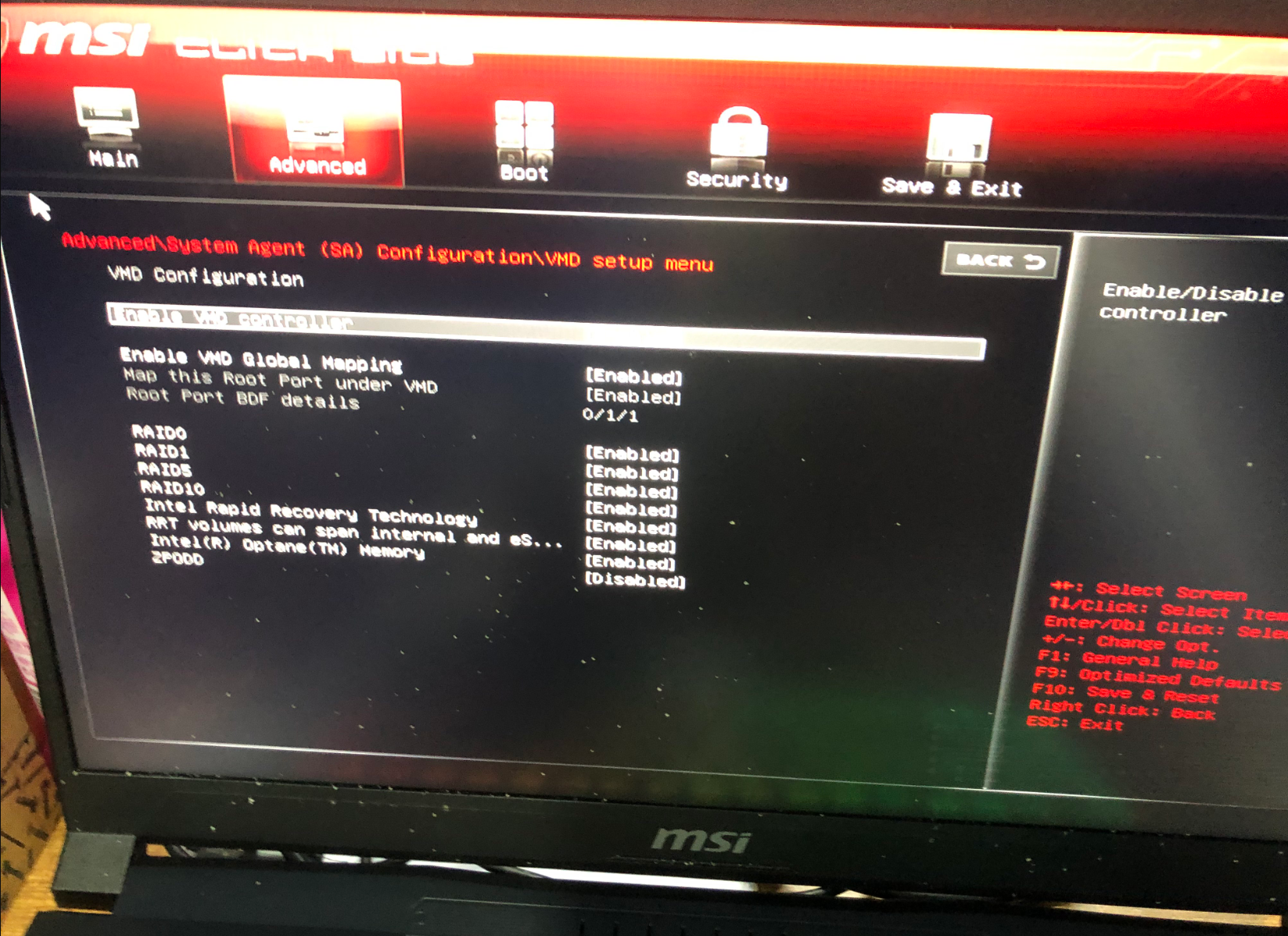

    Sorunu çözebildim, asıl sorun ssd veya herhangi birşeyde değilmiş yada bozuk değilmiş, formatsız çözebildim, nasıl mı?
    Bios'a girip alt + sağ shift + menu tuşuna basılı tutup F2'ye basıp developer modunu açtım, ondan sonra System Agent (SA) Configuration diye bir şeye girip sonra'da VMD setup menu'ye girip "Enable VMD controller" ayarını devre dışı bırakıp bitlocker ekranına geri döndüm ve sonra ESC bastıktan sonra "Bitlocker" diye bir ekran açıldı ve kurtarma anahtarını girmemi istedi, girdikten sonra "devam" yapıp bilgisayarımı bitlocker'dan kurtardım.
    Yardımınız için yine'de teşekkür ederim.Image

  3. Manoel Barros 23,485 Saygınlık puanı Bağımsız Danışman
    2026-06-06T23:02:16.74+00:00
    Merhaba!
    Anlattığınız senaryoya ve görüntülere bakılırsa, sorun BitLocker değil. Anahtar doğru ve BitLocker bilgisayara erişim sağlıyor. Ancak Windows'unuz bozulmuş gibi görünüyor, bu yüzden yeni Mavi Ölüm Ekranı (aşağıdaki INACCESSIBLE_BOOT_DEVICE hatalı siyah ekran) görüntüleniyor.
    Windows önyükleme süreciniz zarar görebilir, önyükleme sırası yanlış olabilir veya sabit diskiniz hasar görebilir.
    Bu durumda birkaç olasılık olabilir, bu yüzden adım adım ilerlemelisiniz.
    1. Kurtarma Modu'na erişmek için BitLocker ekranında ESC tuşuna basın.
    2. Kurtarma Modu'nda Sorun Giderme > Burada Windows kurtarma için birkaç seçenek olacaktır. Aşağıdaki seçenekleri deneyin:
    Boot Repair
    Windows sorunu çözmeye çalışacak.
    • Başarılı olamazsanız, bir sonraki adıma geçin.

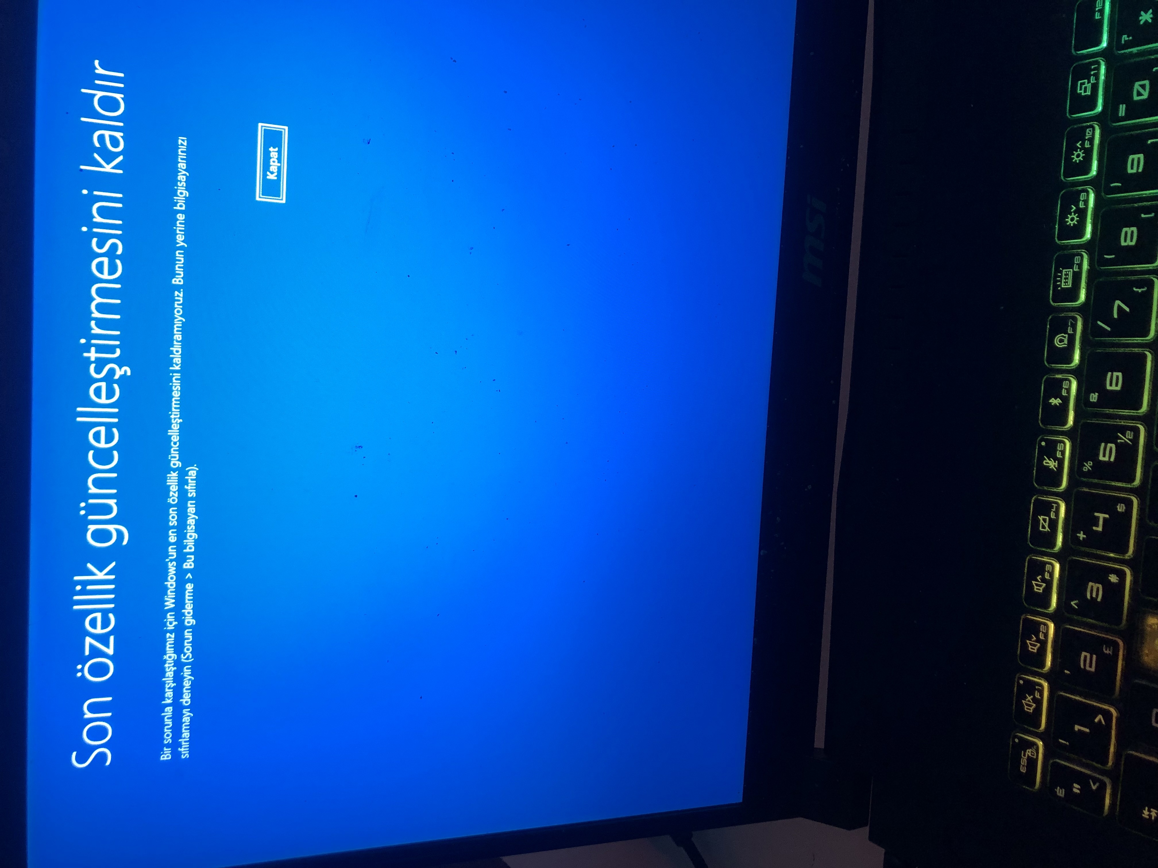

    Güncellemeleri Kaldır
    • "En Son Kalite Güncellemesini Kaldır" seçeneğini seçin.
    • Sorun devam ederse, menüye geri dönüp "En Son Özellik Güncellemesini Kaldır" seçeneğini seçin.
    Sistem Yenileme
    Restore Penceresi'nde kaydırarak mevcut Restore Noktalarına ulaşın > en son > Advance seçeneklerini seçin.
    • Herhangi bir hata olursa, bir sonraki adıma geçin.
    Komut Mesajı
    Terminalde, aşağıdaki onarım komutlarını yazın.
    DİKKAT: Tüm komutu ilk satıra yazın > ENTER'e basın > Komutun tamamlanmasını bekleyin > Sonraki liste komutunu çalıştırın > Tüm komutları çalıştırdığınızda, bilgisayarınızı yeniden başlatın.
    sfc /scannow
    chkdsk c: /f /x /r
    • Sorununuzu çözemezseniz bir sonraki adıma geçin.
    Önyükleme Konfigürasyonu
    Bilgisayarı yeniden başlatma seçeneğine tıklayın > 4. seçeneği seçin (Güvenli Mod > Windows'a erişirseniz, daha fazla sorun giderme için bana bildirin.
    PC'yi geri geri getir
    1. 'Troubleshooting' bölümünde, bilgisayarınızı tamamen geri yüklemek ve dosyalarınızı korumak için "PC'yi geri geri getir" > "Dosyalarımı Sakla" seçeneğini seçin.
    2. "Buluttan İndir" yeniden kurulum yöntemini seçin. Hata olursa, "Yerel Yeniden Kurulum"u seçin.
