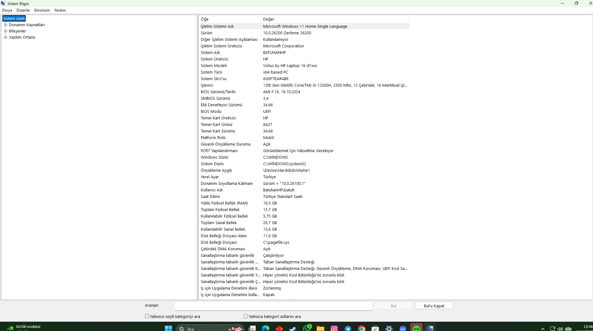

Arama çubuğuna msinfo32.exe yazıp, ekran görüntüsünü alıp buraya yükleyin.
Monitörünüzün modeli nedir?

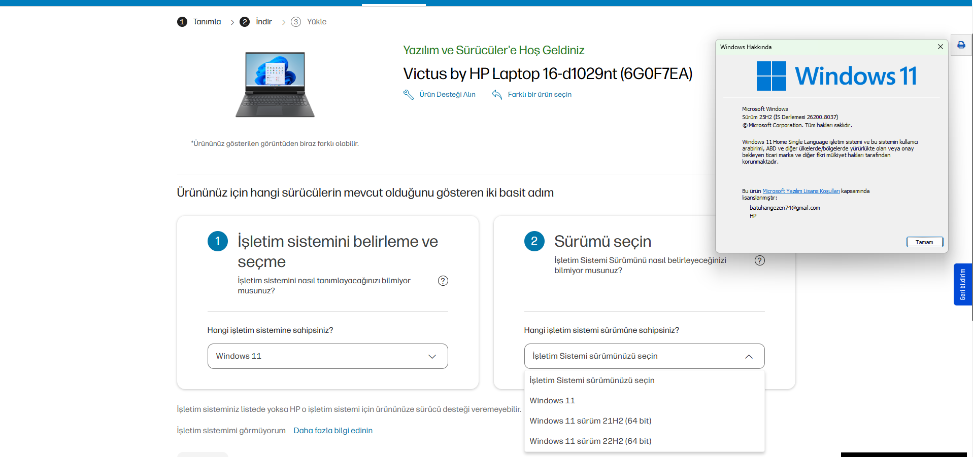

bu ekranda ne yapmam gerekiyor win sürümüm sayfada yazanlardan birisi değil ve yanlış bios sürümünü yüklemekten korkuyorum

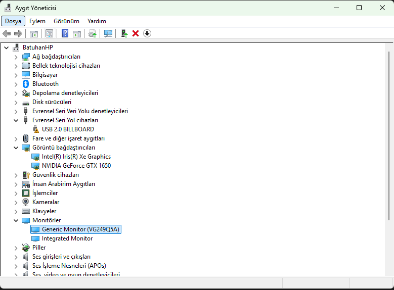

Mümkünse, Aygıt Yöneticisi'ne, ardından Grafik Bağdaştırıcıları'na erişin, ekran görüntüsü alın ve buraya yükleyin.
Teşekkür ederim
merhaba buraya baktığımda böyle bir
hata gördüm biraz araştırdığımda usb thunderbolt ile alakalı olabileceği yazıyordu bende görüntüyü bu port üzerinden alıyorum çözümü nedir
Merhaba,
Sorun bu olabilir. USB-C kablosunu çıkarıp tekrar takmayı deneyin. Hata mesajının devam edip etmediğine bakın.
Eğer devam etmiyorsa, sorun yonga seti sürücülerinden kaynaklanıyor olabilir. Başka bir USB-C kablonuz var mı?

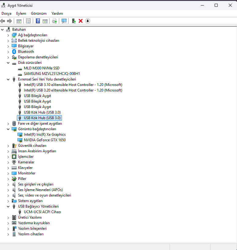

Aygıt yöneticisine tekrar erişin, USB denetleyicileri sekmesine gidin, ekran görüntüsü alın ve buraya yükleyin.
Intel video sürücüsüne gelince, HP tarafından sağlanan sürücü sorunsuz çalışıyor.
Teşekkür ederim
şuanda güncel intel sürü
cüsünü kurdum sorun yok fakat type c üzerinden ekranı halen görmüyor
