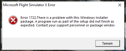

Sabah bir oyun yüklemeye çalışıyordum, eski bir oyun bu yüzden .msi uzantılı dosyalarla kurulum yapıyor bu yüzden de msiexec.exe kullanıyor. Bu program da sanırsam rundll32.exe olmadan çalışmıyor ya da kurulması için bazı dll dosyalarına ihtiyacı var bilmiyorum ama konu bu değil. Oyunu Revo Uninstaller ile kurmaya çalıştım. İlk başta setupı açtığımda hiçbir sorun çıkmadı, ancak kurmaya başladığında Revo Uninstaller'dan bir bildirim geldi, resmini koyuyorum.
Kurulum tamamlanmak üzereyken Error 1722 hatasını aldım. Bu bildirim gelmeden önce olmuyordu.

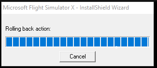

Ardından şurdayken bir hata daha aldım:

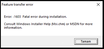

Hata:
Kullanıcının resmi
Ancak baktığımda oyunun tüm dosyaları silinmişti. Error 1722 gelmeden önce tüm oyun dosyaları kuruluyor ancak sonra siliniyor. Ne denediysem olmadı. Denediğim yöntemler:

    Anlattıklarınızdan, Windows 10'da Revo Uninstaller kullanarak eski bir oyunu (FSX) yüklemede sorun yaşadığınızı anlıyorum. Kurulum 1722 hatasını tetikliyor, geri alınıyor, ardından 1603 hatasını gösteriyor ve son olarak çıkarılan tüm oyun dosyalarını siliyor.
    Bu durum, Revo Uninstaller'ın rundll32.exe otomatik başlatma işlemini engellediğini (Revo bunu güvenli olmayan bir işlem olarak gördüğü için vb.) ve bunun da geri alma ve silme işlemlerine neden olduğunu gösteriyor. Bu sorunu çözmek için aşağıdaki adımları deneyin:
