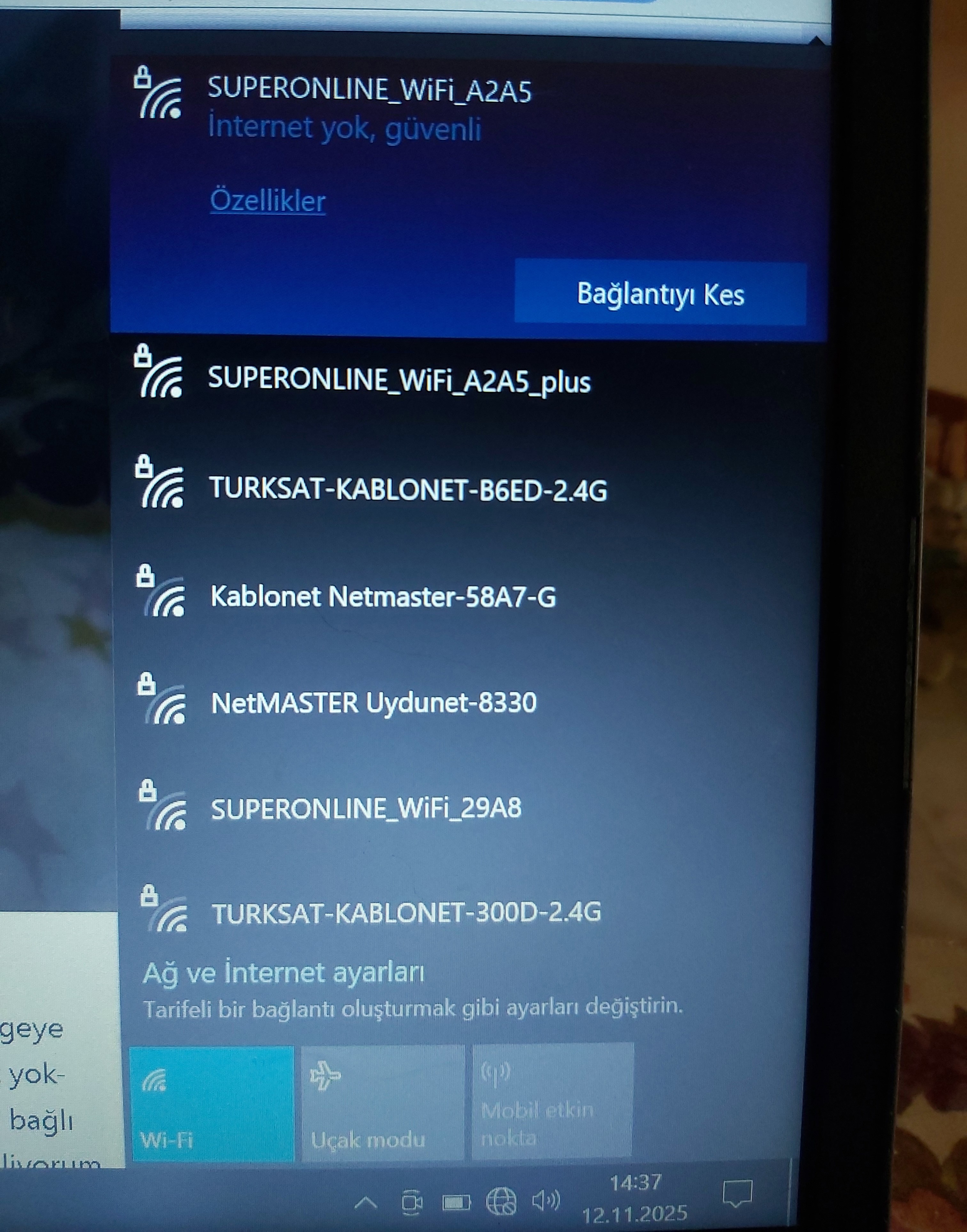

1 haftadır Lenovo Marka laptobum internet yok simgesi mevcut hiçbir şekilde wifiye bağlı görünmüyorum. İnternet yok simgesi üstüne geldiğimde "bağlantı yok-bağlantı var" yazıyor. Simgeye tıkladığım zaman ise evimin modemine bağlı olduğumu görüyorum. Modemim altında "internet yok-güvenli" yazıyor. Ağ ve internet kısmına tıkladığımda durum başlığında da keza "şu an hiçbir ağa bağlı değilsiniz" diyor. Böyle göründüğü halde istediğim internet sitesine girebiliyorum, video izleyebiliyorum. Fakat bilgisayardaki uygulamalar üzerinde oturum açmaya çalıştığım zaman onedrive gibi, word'de oturum açmak istediğimde internete bağlı değilsiniz yazıyor. Oysa Google'da istediğim her yere bağlanıyorum bu esnada. Bu sorunun ne olduğunu anlayamıyorum. Normalde bağlantı yok hatasında hiçbir wifiyi görmemesi ve internet sitelerine bağlanmaması gerekir. Fakat ben evimdeki wifiye bağlı görünüyorum, aynı zamanda internet yok simgesi aktif ve internete girebiliyorum fakat bilgisayar uygulamalarında "internete bağlı değilsiniz" uyarısı alıyorum. Ağ sıfırlama, komut istemine kod girerek sıfırlama gibi birçok şey denedim. Ağ bağdaştırıcısı kısmında da modemim sorunsuz çalışıyor görünüyor, cep telefonumdan sorunsuz bağlanıyorum evdeki wifiye. Laptopta olmuyor. Yardım eder misiniz?

Hi,
I’m really sorry about the issue you’re running into, Were you able to try disabling and re-enabling your network adapter from the Device Manager to see if it refreshes the connection status? This issue often happens when Windows incorrectly detects the network state even though internet access works fine through the browser. You can also try running the Network Troubleshooter by going to Settings > System > Troubleshoot > Other troubleshooters > Internet Connections, then follow the steps it suggests. If the issue persists, try flushing the DNS and resetting Winsock again using Command Prompt as administrator (ipconfig /flushdns, then netsh winsock reset).
Did you recently install a Windows update or any VPN or security software that might interfere with the network detection?

    Söylediklerinizi yaptım malesef düzelen birşey olmadı durum bu şekilde hala
