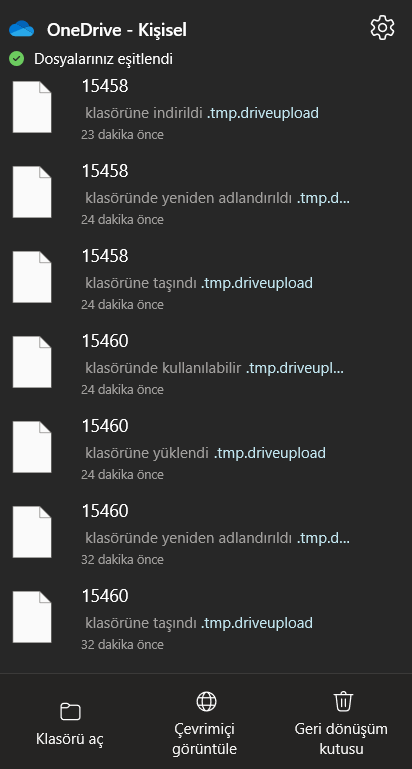

Microsoft Word ile OneDrive’ı birlikte kullandığımda dosyalarımda tekrarlayan bir sorunla karşılaşıyorum. Belgelerimi OneDrive\Belgeler klasöründe saklıyor ve Otomatik Kaydet (AutoSave) özelliğini açık kullanıyorum. Ancak kaydetme sırasında otomatik kaydetme özelliği kapanıyor ve dosyalarım kendi isimleriyle kaydedilmek yerine numaralı kopyalar (örneğin 15438.docx) şeklinde kaydediliyor. Bunun yanında, esas dosyam yerine .tmp.driveupload isimli geçici klasörler oluşturuluyor ve belgelerim bu klasörlere taşınıyor.
Bu durumun sonucunda, yerel bilgisayarımda ilgili klasörde dosyam kaybolmuş gibi görünüyor, dosya adları değişiyor ve OneDrive ile senkronizasyon sırasında karışıklıklar yaşanıyor. Benim ihtiyacım, dosyaların hem bilgisayarımda OneDrive klasöründe güvenle saklanması hem de AutoSave özelliğiyle anlık olarak kaydedilmeye devam etmesi. Aynı zamanda, aynı OneDrive hesabımla giriş yaptığım farklı bilgisayarlarda da dosyalarımı sorunsuz bir şekilde görebilmek istiyorum.
Önemli bir ayrıntı şu ki: Bu sorunu sadece tek bilgisayarımda yaşıyorum. Diğer cihazlarımda aynı Microsoft hesabı ve OneDrive bağlantısı ile çalıştığımda problem oluşmuyor. Dolayısıyla bunun belirli bir cihaza özgü kurulum veya ayar probleminden kaynaklanabileceğini düşünüyorum.

    Ekte sunduğum ekran görüntüsünde, OneDrive istemcisinde belgelerimin sürekli olarak .tmp.driveupload adıyla geçici dosyalar halinde işlendiği görülmektedir. Aynı dosya çok kısa süre içinde defalarca “indirildi”, “yeniden adlandırıldı” ve “taşındı” gibi işlemlerden geçiyor.
    Problem
