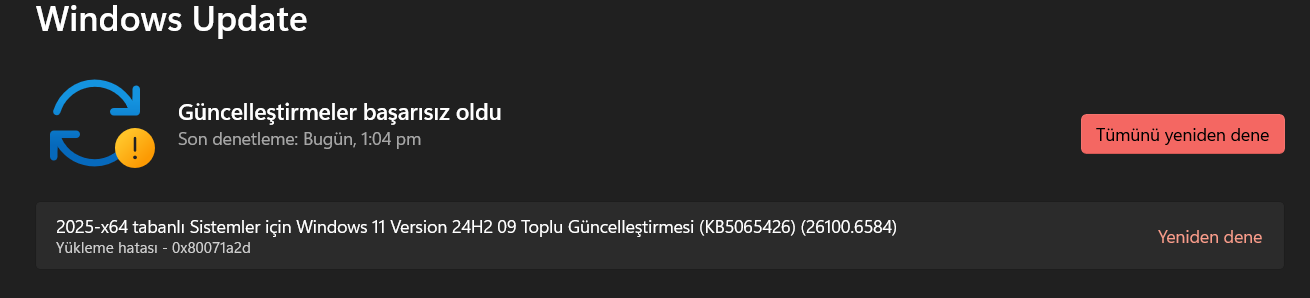

update yaparken kb5065426 güncellemesinde 0x80071a2d hatası alıyorum.
Yüşa Gül 25 Saygınlık puanı
2025-09-11T19:20:23.97+00:00
Windows update sorun giderme bir sorun bulamıyor ama sürekli aynı hatayı alıyorum kaç defa denedim cmd üzerinden hizmetlerini otomatiğe aldım tekrardan başlattım iso olarak kurup yeniden denedim ama hala aynı hata kb5065426 güncellemesi 0x80071a2d hatası alıyorum.

  3. Yüşa Gül 25 Saygınlık puanı
    2025-09-12T12:11:14.63+00:00
    Kullanıcının resmi
    her şeyi denememe rağmen hala aynı hata
