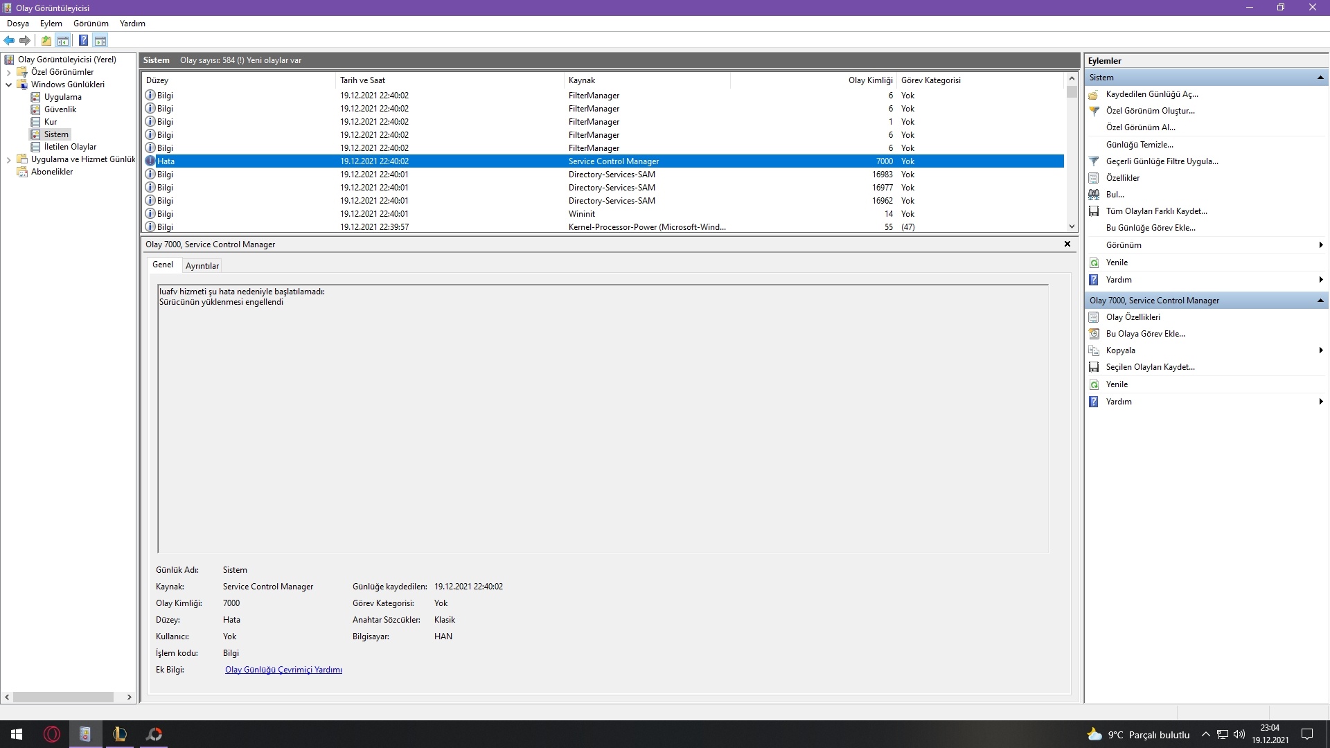

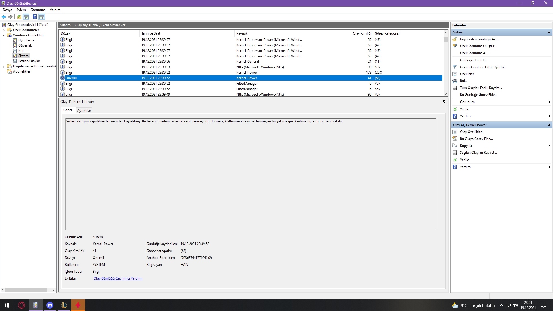

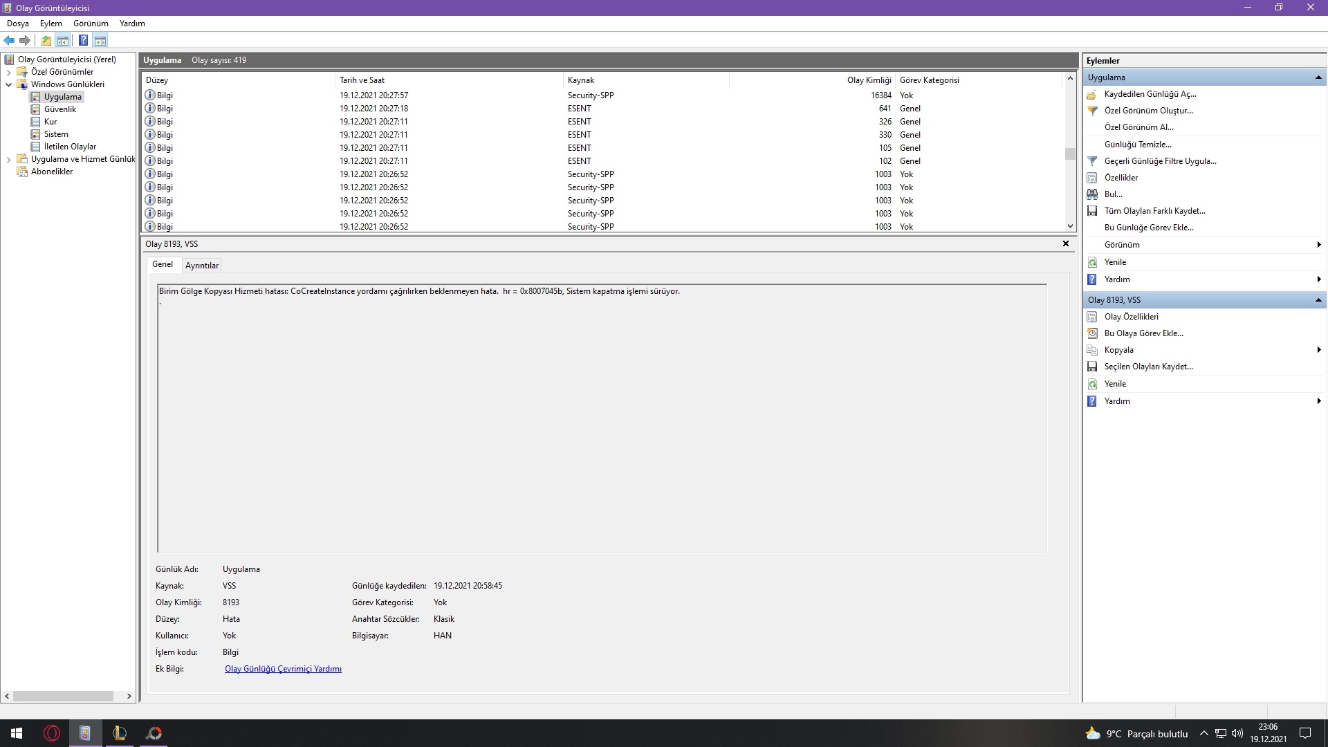

Merhaba şöyle bir problemim var bilgisayarımla alakalı, anlık olarak birden bir kapanıyor anında tekrar açılıyor veya 3 4 sn sonra açılıyor. Bilgisayarımı bilgisayar tamircisine gösterdim bir problem çıkmadı PSU dan şüpheleniyordum ancak bir problem bulamadık, resimdeki hataları almaktayım olay görüntüleyicisin den, bilgisayar açılıp kapandıktan sonra ki çektiğim ss ler bulunuyor. Yardımcı olursanız çok sevinirim artık bunaldım bu durumu yaşamaktan teşekkürler.
SİSTEM ÖZELLİKLERİM : RAM :Corsair Vengeance 8 GB 3000MHz DDR4 CL16 CMK8GX4M1D3000C16 XPG 8GB GAMMIX D10 3000MHZ CL16 DDR4 RAM
SSD: ADATA SU630
Ekran kartı: AMD RX 580 8GB SAPPHİRE
Anakart: Asrock B450M-HDV R4 AMD AM4 DDR4 Micro ATX
İşlemci :AMD Ryzen 5 2600X
not : ss de amd ryzen master driver v17 service failed to start hatası yok birde bu hata gözüküyor.
