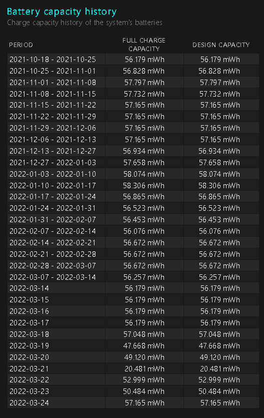

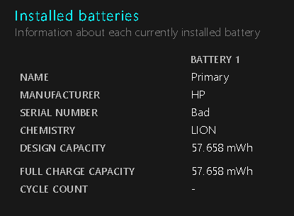

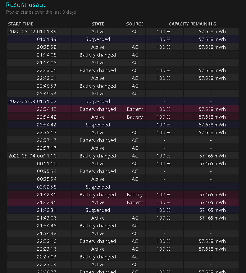

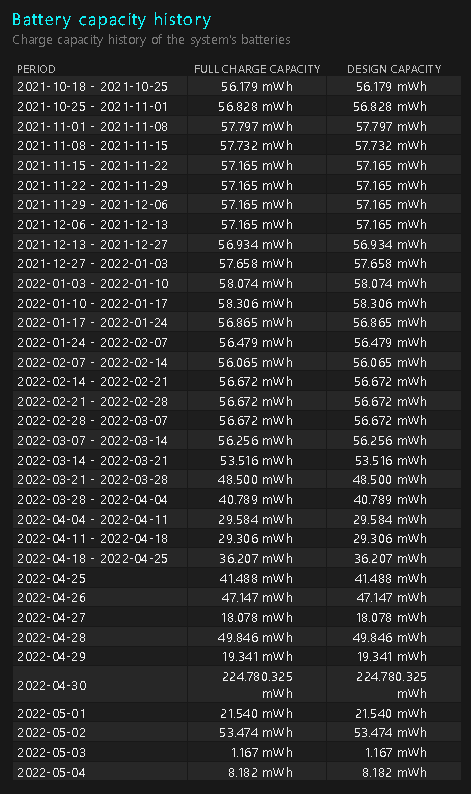

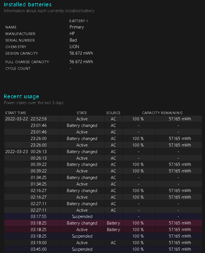

    Öncelikle hızlı yanıtınız için teşekkür ederim. Batarya kullanım geçmişinde bataryanın sürekli değiştirildiği gibi bir tuhaflık var. Bu sorunun ilk yaşamaya başladığım günlerde de yaptığım araştırmalar sonucu bu çıktıyı incelemiştim. Sürekli bu şekilde idi. Batarya kapasite geçmişinde de sorunlar var...
    Bu da bir önceki report çıktısı;
