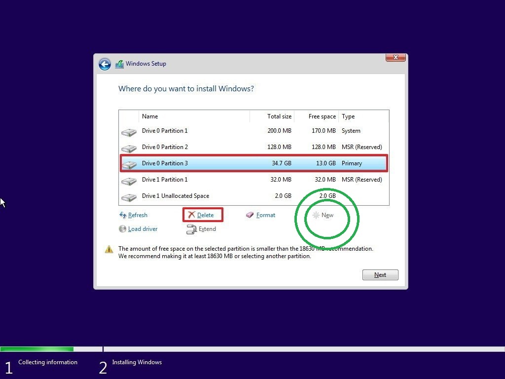

Merhaba, MSI GF63 dizüstü bilgisayarı kullanıyorum. Bilgisayara format atarken sorun yaşadım. Format atarken mavi ekranda "srttrail.txt" hatası aldım. Bunun üzerinde USB'den kurulum yaptım. USB'den Windows 10 kurarken karşıma birden fazla sürücü çıktı. Bunların içinde "300 MB Sağlam (EFI Sistem Bölümü), 177 GB NTFS Windows C, 900 MB Sağlam Kurtarma Bölümü, 931 GB NTFS D Sürücüsü" olmak üzere 4 seçenek çıktı. Windows 10 kurulumu sayfasında bu sürücülerin altında "Sürücüleri Biçimlendir ve Sil" seçeneği yer alıyor.
1) Burada D sürücüsünü biçimlendirdim. Geriye kalan "300 MB Sağlam (EFI Sistem Bölümü), 900 MB Sağlam Kurtarma Bölümü" biçimlendirsem veya silsem bir sıkıntı yaşar mıyım ve ne gibi sorunlarla karşılaşırım?
2) "177 GB NTFS Windows C" sürücüsünü Windows 10 USB kurulum penceresinde biçimlendirsem ya da silsem kurulumla alakalı sorun yaşar mıyım?
3) "177 GB NTFS Windows C" sürücüsüne ellemediğim zaman "Windows.old" klasörü oluşturacağı belirtildi. Bu sistemde hafıza kaplamasına neden olur mu?
4) Aşağıda yüklediğim görselde Windows 10 kurulum penceresinde temiz bir kurulum için bütün sürücüleri biçimlendirmem mi gerekiyor.
Aşağıda görselleri yükledim.
Şu an hala kurumla uğraşıyorum. Yetkililerden hızlı bir cevap alırsam sevinirim.

Hello, I **** using MSI GF63 laptop. I had a problem formatting the computer. I got "srttrail.txt" error on blue screen while formatting. I installed it from USB. While installing Windows 10 from USB, I came across multiple drivers. There are 4 options, "300 MB Solid (EFI System Partition), 177 GB NTFS Windows C, 900 MB Robust Recovery Partition, 931 GB NTFS D Drive". On the Windows 10 setup page, there is a "Format Drives" option under these drives.
1) Here I formatted the D drive. If I format or delete the remaining "300 MB Solid (EFI System Partition), 900 MB Solid Recovery Partition", will I have any problems and what problems will I encounter?
2) If I format or delete the "177 GB NTFS Windows C" drive in the Windows 10 USB setup window, will I have problems with the installation?
3) It is stated that when I do not touch the "177 GB NTFS Windows C" drive, it will create a "Windows.old" folder. Will this cause memory hogging on the system?
4) Do I need to format all the drives for a clean installation in the Windows 10 installation window in the image I have uploaded below.
I have uploaded the images below.
I'm still dealing with the institution at the moment. I will be glad if I get a quick response from the authorities.

Bu görseli internette buldum / I found this image online:

    Tamam bunu zaten yaptım. Windows 10 kurulum ekranında bunu yapmam için ne yapmam gerekiyor? "D" sürücüsü seçiliyken değeri mi girmem gerekiyor? Görselde yeşil olarak işaretlemiştim.
    OK, I already did that. What do I need to do to do this on the Windows 10 setup screen? Do I have to enter the value with the "D" drive selected? I marked it green in the image.

  2. DaveM121 939.7K Saygınlık puanı Bağımsız Danışman
    2022-07-07T19:43:05+00:00
    Merhaba Görsel,
    C sürücüsünde artık Windows yüklüyse:
    Disk Yönetimi'ni açın (Başlat Düğmesine sağ tıklayarak erişebilirsiniz)
    D sürücüsü ayrılmamış alan olarak işaretlenir, sağ tıklayın ve Yeni - Basit birim'i seçin, ardından varsayılanları kabul edin.
    Bu sürücü daha sonra Dosya Gezgini'ndeki yeni bir sürücü gibi olacaktır.

    Son olarak bir sorum olacak. Ben bilgisayara format attım. Sizin dediğiniz gibi bütün sürücüleri biçimlendir ve sil yaptım. Fakat kurulumdan sonra "D sürücüsü" gözükmüyordu. Bu durumu "Bilgisayarım/Yönet" bölümünden yaptım. Fakat merak ettiğim bir soru var. Kurulum sırasında D sürücüsünün gözükmesi için aşağıdaki görselde "D" sürücüsüne gelip "yeni" butonuna tıklayıp "D" sürücüsünün sayısal değerini mi girmemiz gerekiyor?
    Finally, I have a question. I formatted the computer. I did format and delete all drives as you said. But after installation "D drive" was not visible. I did this from the "My Computer/Manage" section. But I have a question. In order for the D drive to appear during the installation, do we need to come to the "D" drive and click the "new" button in the image below and enter the numerical value of the "D" drive?
