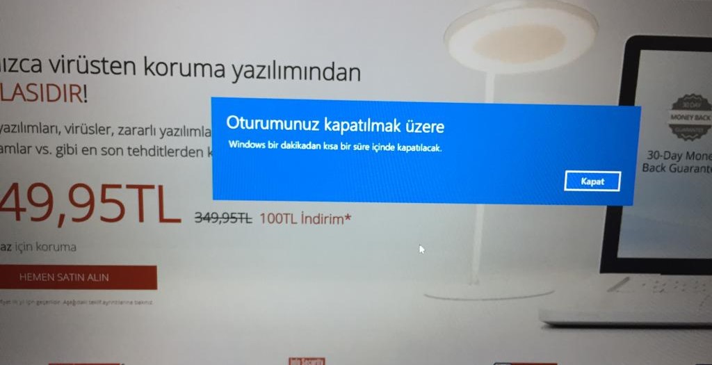

Ben orijinal lisanslı Windows 10 Home Single Language kullanıcısıyım. Yaklaşık bir aydan fazla bir süredir durduk yere ekte attığım resimde görüldüğü gibi "Oturumunuz kapatılmak üzere" başlıklı dikdörtgen köşeli mavi bir ekranda "windows 1 dakikadan kısa bir süre içerisinde kapatılacaktır" şeklinde bir yazı çıkıyor ve ben kapat sekmesine bastığımda bilgisayar 5-10 saniye içerisinde kendisini yeniden başlatıyor. Ayarlardan 4-5 kez bilgisayarı sıfırlamama rağmen sorun devam ediyor ve halen de çözümünü bulmuş değilim. Bu durum ben ve benim gibi kullanıcılar için sinir bozucu bir hale geldi. Neredeyse çalışamaz hale geldik. Microsoft yetkililerinin bu soruna en kısa bir süre içerisinde çözüm bulmasını bekliyorum.
