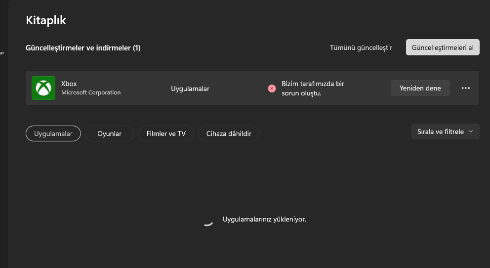

Microsoft store üzerinden hiç bir şekilde program indiremiyorum yükleniyor da kalıyor ve windows update yapmayı denediğimde "bir sorun oluştu lütfen daha sonra tekrar deneyin" diye bir hata veriyor. İnternet üzerinden onlarca yöntem denedim hiç birisi ya işe yaramadı ya da yapmayı denediğimde erişim engellendi. Windows'u baştan yükledim fakat sorunum yine de düzelmedi. Hiç bir şekilde windows update yapamıyorum ve cmd üzerinden Windows Update'i resetlemeyi denediğimde bile bir sonuç alamıyorum. Lütfen yardımcı olun, teşekkürler.
