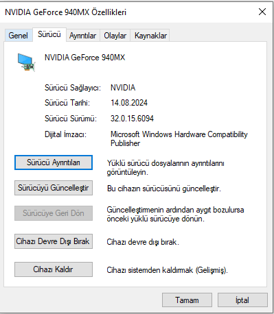

  1. DaveM121 937.2K Saygınlık puanı Bağımsız Danışman
    2024-09-03T10:19:01+00:00
    Ekran görüntüleri için teşekkür ederim.
    Yaygın olarak bulunan ücretsiz DDU yardımcı programını kullanarak mevcut Nvidia aygıt sürücüsünü tamamen kaldırın, ardından bilgisayarınızı yeniden başlatın ve Nvidia web sitesine giderek Nvidia aygıt sürücüsünün biraz daha eski bir sürümünü indirip yükleyin.
    Bu sürücünün biraz daha eski bir sürümü, son sürümden daha kararlıdır.

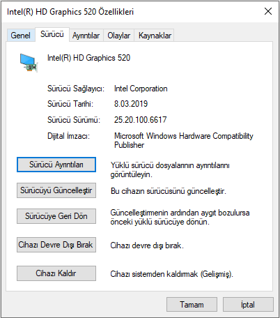

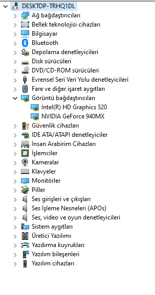

  3. DaveM121 937.2K Saygınlık puanı Bağımsız Danışman
    2024-09-03T09:56:47+00:00
    Bu bilgi için teşekkür ederim.
    1
    Aygıt Yöneticisi'ni açın, lütfen o pencerenin ekran görüntüsünü sağlayın.
    2
    Daha sonra Aygıt Yöneticisi'nde Görüntü Bağdaştırıcıları bölümünü genişletin ve lütfen o bölümün ekran görüntüsünü paylaşın.
    Bu yanıt yardımcı oldu mu?
