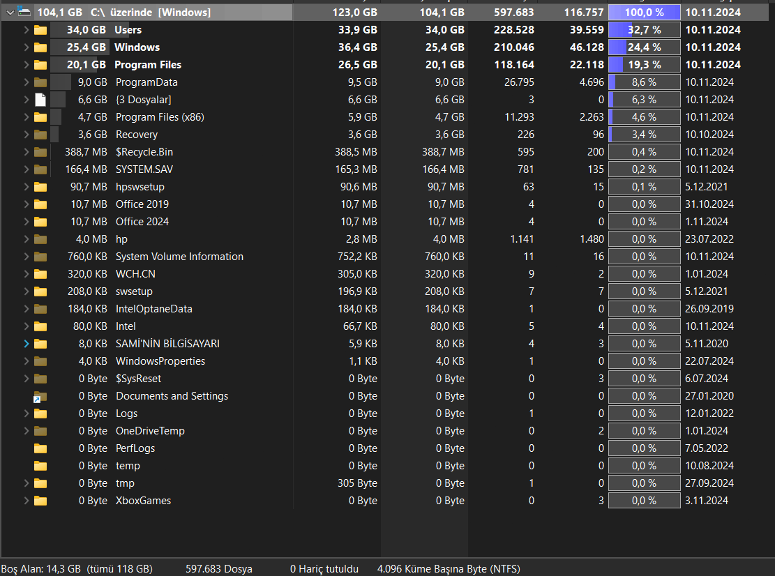

Merhaba değerli microsoft çalışanları. Bu konu çok basit bişe bir şey yapılarak çözülür diyip boş geçmeyin. İnternetteki neredeyse her şekilde bir depolama açma çözümlerinin genel olarak ilk çıkan sonra çıkan şeylerin hespini yaptım çözüm yok. Bilgisayarda virüsde yok herhangi bir performans düşü gibi şeylerde yok sadece günlük kullanımda C diski bana çok sorun çıkartıyor. Ayarlardan C diskinde toplama 162 tane uygulama bulundu diyor ve bu uygulamaların yaklaşık 28 tanesi benim tarafından harici olarak bilgisayar yüklendi ve toplam kapladıkları alan ise 9 GB alana denk gelmekte toplam C diskindeki uygulamaların kapladıkları alan ayarlarda 60 GB olarak gözükmekte yani neredeyse 50 GB depolama sisteme itmiş zaten sistem ayrı olarak kendisi 40 GB lütfen bir yardım istiyorum. İnternette gördüğünüz depolama açma videoalrını atmayınız hiç biri bende bir işe yaramıyor. İyi Günler

  1. Özgür DURANLIOĞLU 34,765 Saygınlık puanı Gönüllü Moderatör
    2024-11-10T12:37:31+00:00
    Merhaba tekrar,
    Sizin attığınız resmi görmeden önce cevap vermiştim. Eğer ikinci bir diskiniz varsa ki olduğunu söylüyorsunuz. Users klasörünüzün boyutu 33 GB. Users klasörünüzü en azından D sürücünüze taşıyarak C diskinizde yer açabilirsiniz. Ancak bu taşıma işlemini manuel yapamazsınız. Örneğin desktop (masaüstü) klasörünüze sağ tıklayıp özellikler kısmına gelerek konum sekmesine tıklayıp taşı butonunu kullanarak D sürücüsü içerisinde oluşturacağınız bir klasörün içeriğini gösterebilirsiniz. Bu işlem masaüstünüzü komple D sürücüsündeki yeni konuma taşıyacaktır. Ayrıca aynı işlemleri belgelerim, resimler, indirilen dosyalar, müzikler, videolar gibi klasörlerin hepsine uygularsanız bütün bu dosyalarınız D sürücüsü üzerine taşınacak ve size 30 GB alan sağlayacaktır. Ayrıca tekrar program kurarken de programların kurulum dizinlerini D sürücüsü üzerinde oluşturacağınız programlar gibi bir dizine yönlendirirseniz C sürücünüz boş kalmaya da devam edecektir.

  3. Özgür DURANLIOĞLU 34,765 Saygınlık puanı Gönüllü Moderatör
    2024-11-10T12:17:10+00:00
    Merhaba,
    Windows 11 Sistem Gereksinimleri makalesinde
    Depolama: 64 GB veya daha büyük depolama cihazı. Bilgisayarınızda yeterince büyük bir depolama sürücüsü yoksa, bazen sürücüyü yükseltme seçenekleri vardır. Windows 11'in en düşük gereksinimlerini karşılamak için kolay ve uygun fiyatlı seçenekler olup olmadığını görmek için bilgisayar üreticinizin web sitesine veya bir satıcıya danışmak isteyebilirsiniz.
    şeklinde depolama kapasitesi bilgisi yer almaktadır. Sistemin kendisi herhangi bir uygulama olmadan bu kapasiteyi kullanmaktadır. Yüklemiş olduğunuz uygulamaların toplamı da 60 GB yer tutabilir. Zira hangi uygulamaları yüklediğinizi bilemiyorum. En basitinden sadece son sistem bir oyun bile 100GB üzeri yer kaplayabilmektedir. Eğer diskiniz 128GB SSD ise yükseltmenizi tavsiye edebilirim ancak. Başka türlü yer açma işlemlerinin hiçbiri sizde işe yaramayacaktır. Siz zaten minimum olanı kullanmaktasınız bu nedenle de sürekli disk dolu uyarısı görmeniz mümkündür.

  4. Anonim
    2024-11-10T12:11:32+00:00
    Now I start Speak english for better exprience for my problem.I will translate some things in photo
    Boş Alan= Free Storage
    tümü= all (all of them)

  5. DaveM121 950.8K Saygınlık puanı Bağımsız Danışman
    2024-11-10T12:01:24+00:00
    Merhaba, ben Dave, bu konuda size yardımcı olacağım.
    Treesize adlı küçük ve ücretsiz yardımcı programı indirmek için aşağıdaki bağlantıya tıklayın.
    https://www.jam-software.com/treesize_free
    Çok Önemli - TreeSize'ı çalıştırmak için simgesine sağ tıklayıp Yönetici Olarak Çalıştır'ı seçmelisiniz.
    Lütfen TreeSize yardımcı programında C sürücünüzün ekran görüntüsünü sağlayın, böylece sabit sürücünüzü görebilir ve o alanın nerede kullanıldığını ve altında yatan bir sorun olup olmadığını anlayabilirim.
