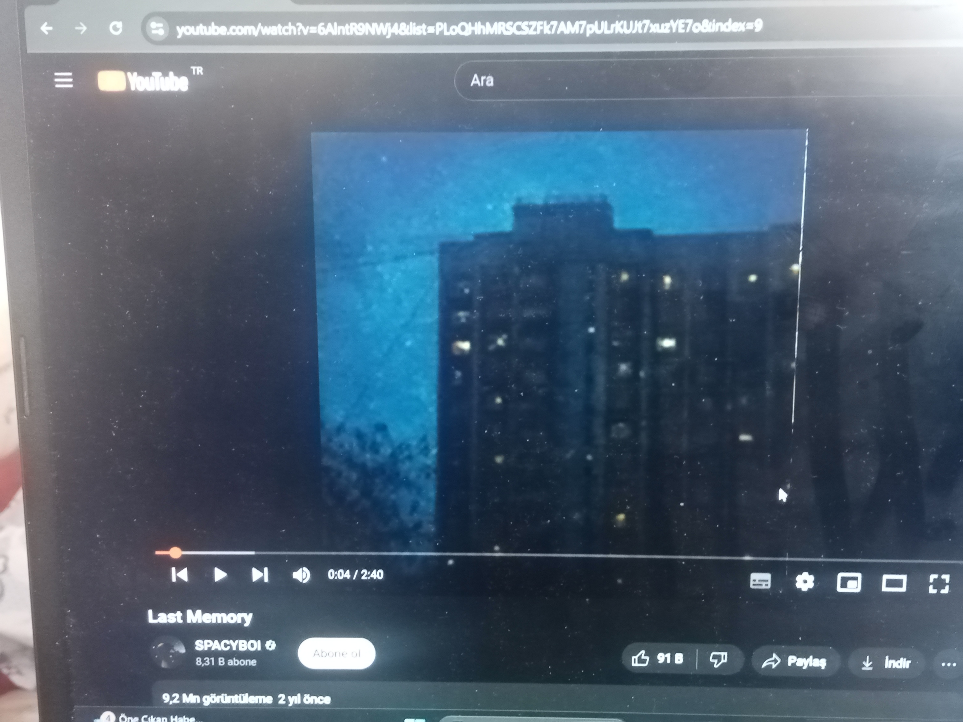

Intel Iris Xe Graphics bir grafik kartım var. Eski sürümde kasmalar ve FPS düşüşleri fazla olduğu için 2025 sürümüne geçtim, sürücüleri güncelledikten sonra YouTube izlerken ekranda böyle bir çizik oluştu. Ekranın sadece o kısmında YouTube video izleme penceresinde çıkıyor aşağı kaydırınca gözükmüyor. Eski sürümdeyken anlık bu şekilde çizikler oluşmuştu sonra bir daha olmamıştı. Sadece YouTube'da oluyor başka herhangi bir yerde olmuyor, ana ekranda falan bir şey yok.

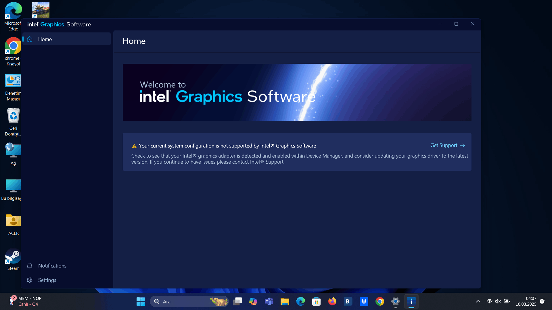

    İntel in programına girdiğimde böyle bir uyarı ile karşılaştım.Sürümünüz uyumsuz diyor ancak indirirken bi uyarı almadım.Aynı grafik sürücüsü için olan güncelleştirmeyi yüklediğimden eminim.

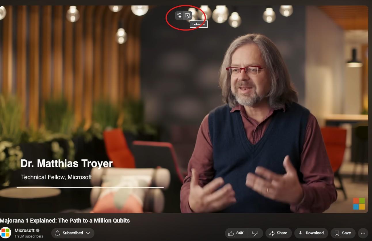

    Hayır herhangi bir reklam engelleyici ya da başka bi şey kullanmıyorum. Dediğiniz özellik gözükmüyor. Şu an bir windows update gelmiş gözüküyor onu yaptıktan sonra driver sorunu belki de düzelir, bunu deniycem.Sizi bilgilendiririm

    Herhangi bir tarayıcı eklentiniz yüklü mü? Evet ise lütfen silin ve kontrol edin.
    Ayrıca YouTube'da video geliştiricinin devre dışı olduğundan emin olun.

    Evet windows un kendi edge tarayıcısında da aynı sorun oluşuyor youtube üzerinde, eski sürüme geri dönmeyi denedim ancak sorun yine davam etti.
