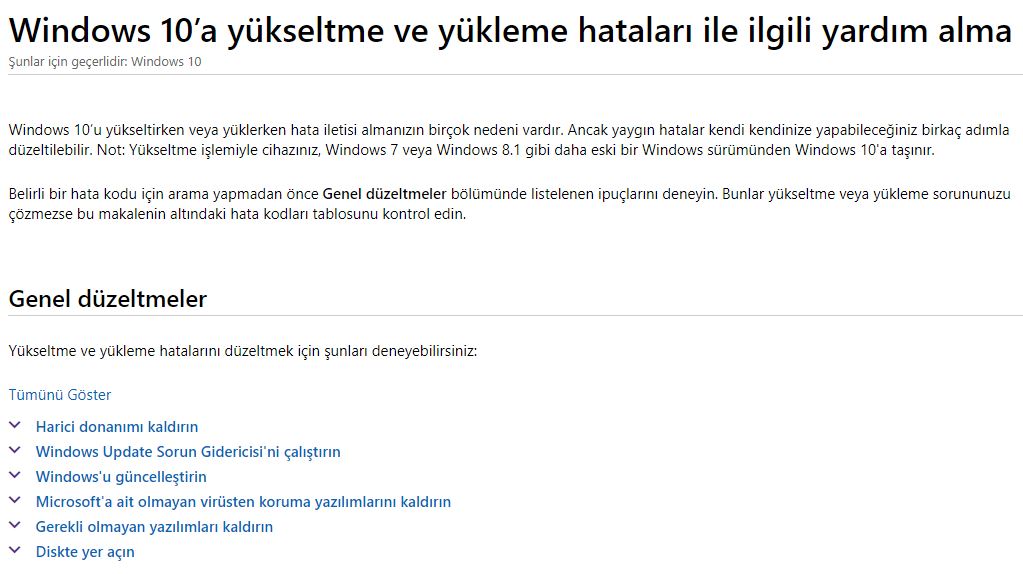

     Bu güncelleştirmelerden önce iki büyük güncelleştirmeyi alacağınız için bilgisayarınızı hazırlamak için  aşağıdaki makaleden genel düzeltmeler bölümündeki adımları uygulamanızı tavsiye ederim.
    Windows 10’a yükseltme ve yükleme hataları ile ilgili yardım alma

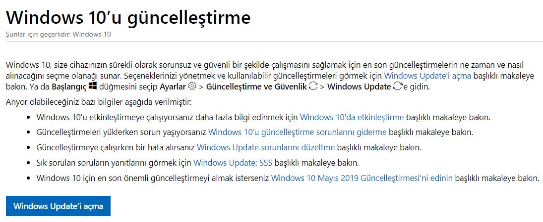

    Ardından bu makaleden faydalanarak güncelleştirmeleri kontrol etmenizi rica ederim.Windows 10’u güncelleştirme
