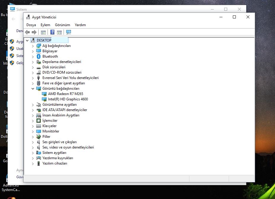

    Ben bu süre içinde araştırmaya devam ettim. Farklı birkaç sonuç daha buldum ve onlarıda denedim. Mesela bunlardan biri windows kayıt defterine girip enableULPS ayarlarını ''0'' yapmak gibi. Ama buda bir sonuç vermedi. Ben şuan 5 gün önce yeni bir windows daha yükledim ve ekran kartıyla hiç uğraşmadım. Windows update 'den bütün güncellemeleri yaptım 1803 sürümü dahil şuan gayet güzel sistem ama Radeon Ayarlarına erişemiyoruz. Ekran kartı driverını yüklemedim bilerek. Birkaç zaman bu şekilde kullanmak istiyorum daha sonra AMD 'ye yeni güncellemeler gelirse tekrar deneyeceğim. Bu arada Windows 1809 güncellemesi yapıyordum yarıda bıraktım. Biraz araştırdım google 'da 1809 sürümünde baya sorunlar varmış. Hatta bu yüzden windows update 'de bu güncelleme çıkmıyor. Windows sitesinden bulup Manuel güncellemek gerekiyor. Bende öyle olduğunu okuyunca güncellemeyi iptal ettim şuan 1803 sürümü var. Aygıt yönceticisinin resmini aşağıda gönderdim. Bende bir sorun yok fakat dediğim gibi en büyük sorunum AMD ekran kartının kontrol paneli yok. Yani driver yüklemeyemiyorum.

    ben 1 haftadır yaşıyorum sorunu ancak o da ekran kartına gelen son güncellemeyi denememle oldu, son çabalarımdan sonra aygıt yöneticisinde belirttiğiniz gibi benim de ancak ekran kartı test programlarında gözüküyor ama çeşitli program ve oyunlarda hiçbir şekilde devreye girmiyor araştırmaya devam edeceğim

    Sorun Windows 1803 sürümünde. Yapman gereken şey Windows sitesine gir Windows 10 İSO dosyası indir. 3.5 GB. Flash at ve yeni kurulum yap. Yükseltme sakın. İndirdiğin sürüm 1809 sürümü. Windowsu kur işlem bitince arama çubuğuna winver yaz. Windows hangi sürüm olduğu orda yazıcak. Eğer 1809 yazıyorsa hiçbişey yapmadan update gir ve güncelle. Kendi kuruyor herşeyi. İntel ve AMD ekran kartları otomatik yüklenecek. Radeon ayarları falan herşey açılıyor. Ama ekran kartı sürümü 2017 kuruyor. Eski yani. AMD sitesine gir bizim ekran kartının son driverını 19.1.1 onu indir ve kur. Hiç korkma onuda kurucak. Son güncel halini kullanıyorum yaklaşık 2 saat oldu yapalı. Yapınca geri dönersin sonucu kardeşim. Kolay gelsin

    sürümümü kontrol ettim 1809 olarak gözüküyordu, sonrasında aygıt yöneticisinde sürücülerimi kontrol ettim güncel olduğunu gösterdi ancak söylediğiniz gibi 2017 deki amd driverı değil ben de 2015 driverını gösterdi resimleri mevcut iletebilirim, sonrasında windows update kısmından sistemi kontrol ettim orada da aynı şekilde sisteminiz güncel bilgisini aldım
    bu şekilde olunca amd sitesinden 19.1.1 kurmaya çalıştım %44 te tekrar kilitlendi

    Valla bilgisayarlar herşeyle aynıysa sendende olması lazım ama anlamadım. Ben bugün 1809 indirip İSO dosyasını flasha atmıştım. 1803 sürüm varken son kez bidaha amd driver yüklemek istedim dediğin gibi %44 te kitlendi ve flastan 1809 sürüm Windows 10u kurdum. Aygıt yöneticisine baktım amd ekran kartı yoktu intel kart farklı bi isimde yazıyordu. Sanırım Windows görüntü bileşeni yazıyordu. Sonra hiç bişey yapmadan update girdim ve güncelleme yaptım yaklaşık 20 dk sürdü. Orda amd r7 m265 ve intel HD4600 bulup yükledi. Hatta inteli yüklerken sonlara doğru ekran yazıları ve simgeler kocaman oldu ve öyle kaldı ekran gitti geldi sonra kendi düzeldi ve baktım radeom ayarları gelmiş. Hem görev çubuğunda hem sağ tık yapınca. Kontrol paneline girdim 17.1.1 sürüm vardı eskiydi. 19.1.1 güncellerken yine %44 te baya bi bekledi korktum ama yaptı sonuna geldi yeniden başlat vs. Şuan son sürümü aktif kullanıyorum. Panele girip ayar yapılıyor. Durum bu bendee
