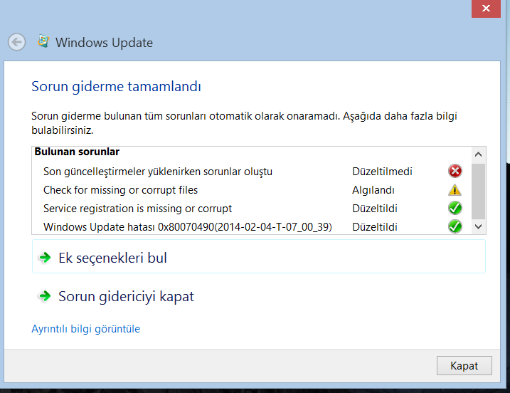

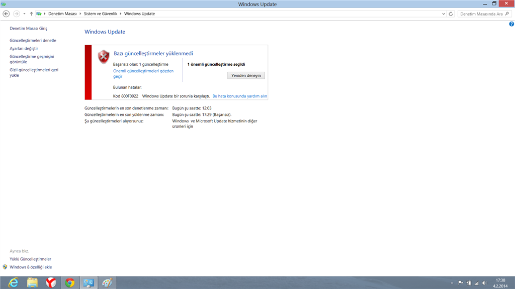

Merhaba Windows Update den güncelleme yaparken bazı güncelleştirmeler yüklenemedi hatası alıyorum. Hata kodu olarakda 800F0922 yazıyor. Ne yapmam lazım yardımcı olun lütfen.
Windows Update sorun gidericiyi çalıştırdığım zamanda aşağıdakı resimde görüldüğü gibi oluyor.
Bu konu hakkında yardımcı olursanız çok sevinirim şimdiden teşekkürler.

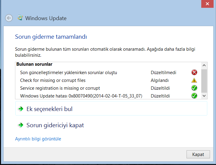

    Tekrar Merhaba ;
    Tekrar verdiğiniz bilgi ve yardımcı olduğunuz için teşekkür ederim ama yine hata alıyorum.

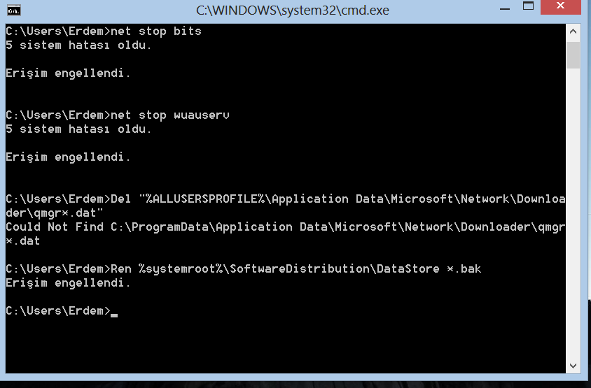

    Windows Update bileşenlerini nasıl sıfırlayabilirim makalesindeki herşeyi yapmaya çalıştım, FİX-İT araçınıda çalıştıdım aşağıdaki çıkan sonuç resimdeki gibidir.
