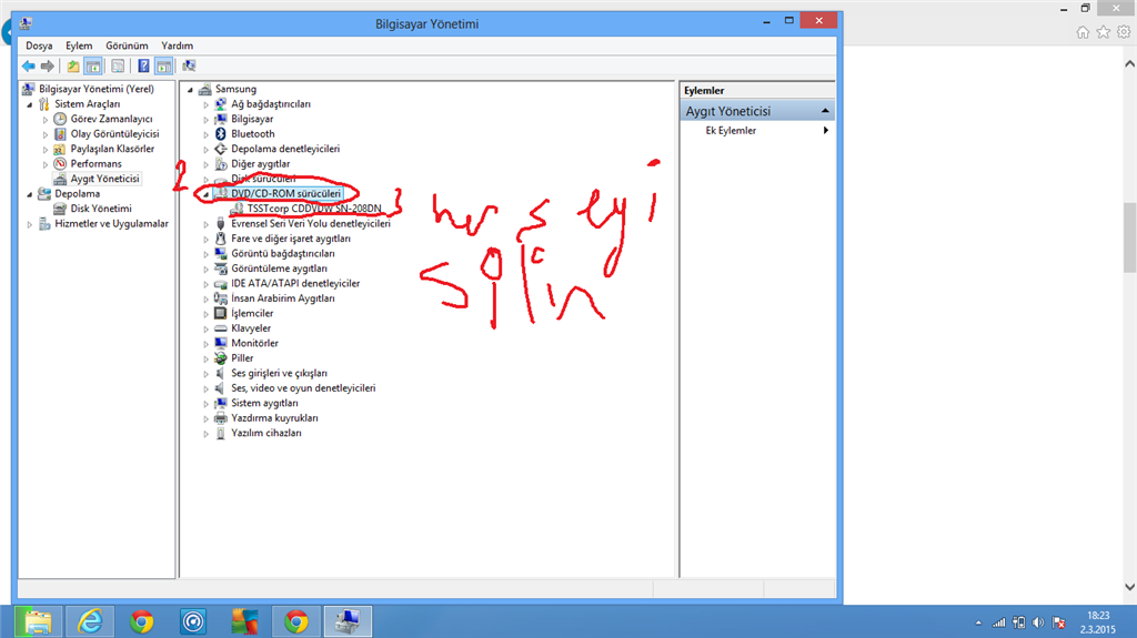

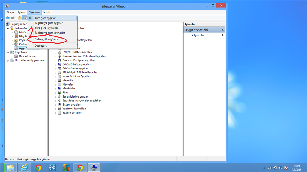

    Evet arkadaşlar diğer yorumuma ayrıntılıca başlıyorum tekrardan. Öncelikle ben bu işlemleri uyguladığım için yaptıklarımı tekrar yapamıyorum ama size anlatıcam. İlk başta herkezinde bildiği gibi aygıt yöneticisine giriyoruz. Yukarda "görünüm" olucak görünüme tıklayın. Tıkladıktan sonra orda gizli öğeleri göstere tıklatın. Sonra alt tarafta DVD/CD-rom sürücülerine tıklatın çıkan  tüm her şeyi silin ve: Yeniden Başlat  diyeceksiniz. Sakın kapat demeyin.

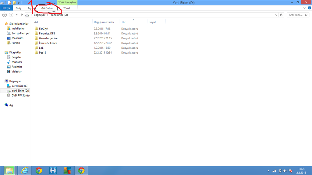

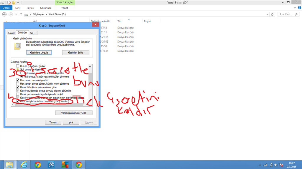

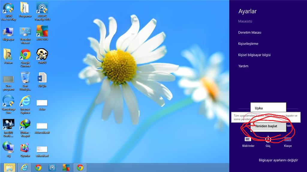

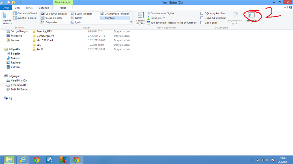

    Kardeş ben bu sorunu kendim çözdüm herkes farklı bir şey yazmış ama sorunun ana kaynağı "nouveau dossier" adlı çöp dosya ve bu çöp dosyası senin çoğu programı açmanı engelliyor şimdi bende düzeldi inş. sendede düzelir. Yapman gerekenler  öncelikle :D klasörüne gir üsstte görünüm diye bir yazı olacak ona tıkla  oraya tıkladığında üstte gene görünüm olacak görünüm sekmesine gene tıkla ve resimde gösterdiklerimi yap  sonra uygula de çık ve bilgisayarı yeniden başlat DVD rom gözükmesi gerekicek bozuksada bu yöntem işe yarıyor. Şimdi önemli olan asıl yere gelelim burası en önemli kısmı bu işlemleri uyguladığında gözüken tum uygulamaları sil ben sildiğim için sana ss atamıyorum ne yazık ki. Çıkan uygulamaları sildikten sonra bilgisayarını sakın kapatma. Yeniden başlat butonuna tıkla en altta resime koydum. Gerisi Allaha kalmış. Bu işlem olmazsa diğer yoruma bak.
