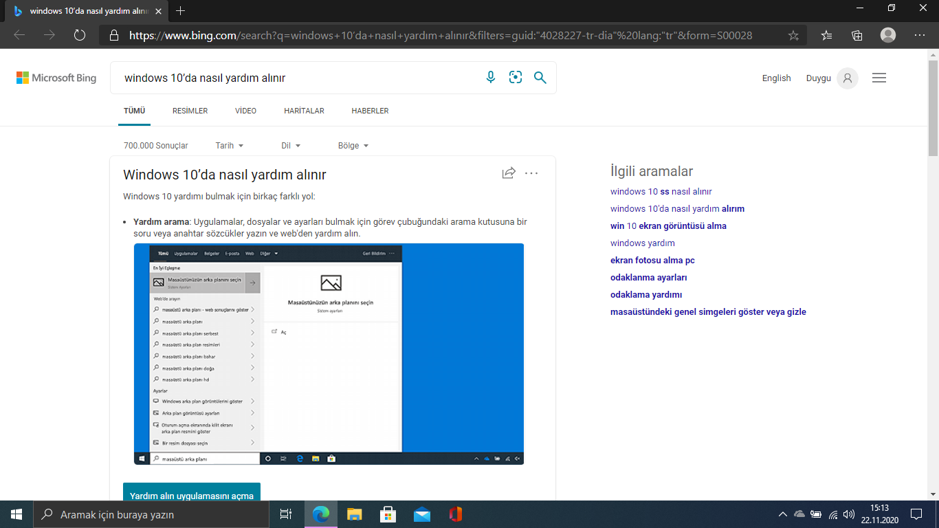

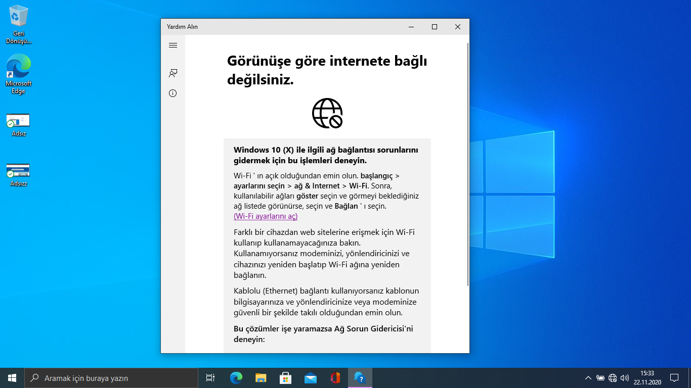

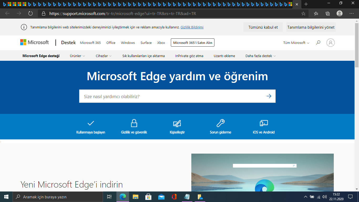

Merhaba, günlerdir ekran görüntülerinde gördüğünüz sorunla uğraşmaktayım fakat ne denersem deneyeyim düzeltemedim. Bilgisayarı açtığımda sürekli karşıma geliyorlar ve ben kapattıkça gelmeye devam ediyor. Yardım Alın uygulaması da sürekli açılmakta ve internete bağlandığımda sanal temsilciye yönlendiriyor. Virüs olduğunu düşündüm ama tarama yaptığım zaman bir şey çıkmadığını gördüm. Sorun neyden kaynaklanıyor bilmiyorum. Eğer biliyorsanız ve kalıcı bir çözümü varsa yardım ederseniz çok sevinirim. Şimdiden teşekkür ederim.

    I know this is going to sound silly, but can you check if your F1 key is stuck down or if something is repeatedly activating it? The pages you are seeing open are what would open if F1 is pressed with Edge focused and with your desktop focused.

    Yardımınız  için  teşekkür  ederim, gerçekten  F1  tuşunun basılı kaldığını  fark ettim . Sorun çözüldü.
