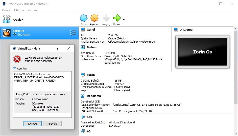

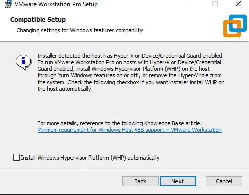

Merhaba, kullanım kolaylığı ve uyum kolaylığı diye mecbur kalıyorum fakat vmware ve virtualbox programlarıyla sanal işletim sistemi kuramıyorum bana güvenlik uyarısı veriyorlar ne eski versiyon ne yeni versiyon hiç bir şekilde olmuyor biraz araştırdım mancak çok kafa karıştırıcı bilgiler var önerilerde yok kayıt defterinde şuraya bak , yok şu komut dosyasıyla kapat insanı allak bullak ediyor yazılan makalelerden hiç birşey anlamadım şunu yap kapansın yok net anlatım yok yuvarlak anlkatım kulağımızı tersten göstermek denir buna muallak anlatımlar şurdan da kapatırsın burdanda kapatırsın benim döndü daral geldi bana net kafa karıştırmadan şu şu adımlarla şu şekilde işlemi yap diyecek biri varsa yazsın bazı denemeler işlemler yapmak için bu sanallaştırma platformlarını kullanarak işletim sistemleri kurmam gerek ama eskiden olduğu gibi bu tarz hatalar almıyorduk herkes hiper-v işlemini bilmek zorunda değil o olmadanda bazı işlemleri yapabilmeli kullanıcı ama işlem yapmayalım diye microsoft ne kadar kafa karıştırıcı işlem varsa yazmış beynim muhallebiye döndü resmen zorluğun everestini yapmış kayıt defterinde şuna bak bakıyorum ne olmuş varsa ne yapılacak yoksa ne yapılacak yaz yok. Bir başka makale yerel grup ilkesini aç şuraya bak e yok olmayınca ben yazıcam o ilkeyi sonuç çorba bol yeşillikli sebze çorbası. Bizler bilgisayarı işlerimizi kolaytırsın diye icat ettik ancak microsoft zorlaştırmk için elinden geleni yapıyor biraz kullanıcı dostu olun mecburiyetten kullanmak değil severek kullanmak önemli olan ama microsoft için bu önemli değil çıkan hatalar ve çözümler ya yeterli değil yada işlevsiz, tıpkı w10 22H2 versiyonda kullanılabilir ram sorununda olduğu gibi.

    Merhaba, belirtmiş olduğunuz hyper-V işlemini sonunda işlevini kaldırmanın yolunu buldum basit bir yöntemmiş . Çok kolay windows servisler sayfasındaki hyper-V işlevlerini otomatik çalışma işlevini manuel'e çevirmeniz yeterli olduğunu gördüm linkini verdiğiniz sayfalardaki işlevlerin hiç biri olmamıştı bu yöntemle düzgün bir şekilde çalıştı düzgün bir şekilde misafir işletim sistemi kurulum işlemleri hatasız oluştu ve kurulum tamamlandı tools yüklendi konu için zaman ayırıp ilgilendiğiniz ve çözüm önerisinde bulunduğunuz için teşekkür ederim.

    Birçok sanallaştırma uygulaması, çoğu modern işlemcide bulunan donanım sanallaştırma uzantılarına bağlıdır. Intel VT-x ve AMD-V'yi içerir. Bu donanımı aynı anda yalnızca bir yazılım bileşeni kullanabilir. Donanım, sanallaştırma uygulamaları arasında paylaşılamaz.
    Diğer sanallaştırma yazılımlarını kullanmak için Hyper-V Hypervisor, Device Guard ve Credential Guard'ı devre dışı bırakmanız gerekir.
    Ayrıntılar için aşağıdaki bağlantılara başvurabilirsiniz:
    Sanallaştırma yazılımını çalıştırmak için Hyper-V'yi devre dışı bırakma - Windows İstemcisi | Microsoft Öğren
