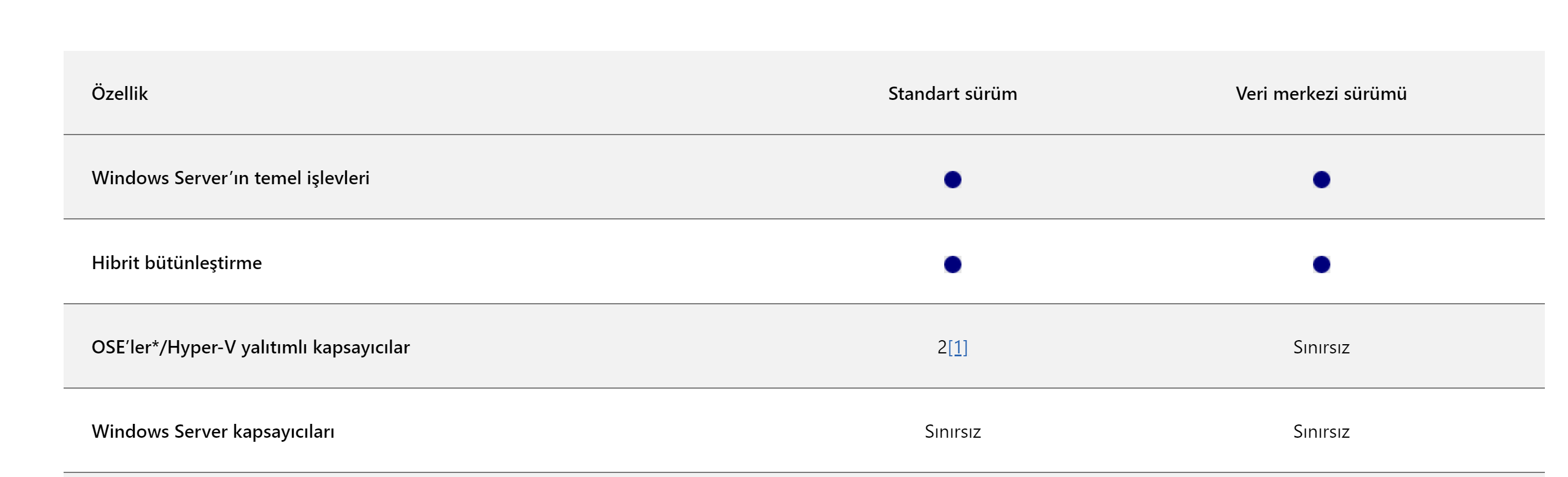

In the standard version, it gives the right to use 2 Virtual servers, but how do we license these 2 virtual servers?
It does not accept avma key.

    1. AVMA, sunucunuz için mevcut değil.
    2. Gönderdiğiniz görüntü, Windows Server 2022 Standard üzerinde çalışan en fazla 2 Hyper-V VM'nin ayrı olarak etkinleştirilmesi gerekmediği anlamına gelir. Bu iki VM'nin etkinleştirme durumu, üzerinde çalıştıkları işletim sisteminin etkinleştirme durumuna bağlıdır. Sanal makinede çalışan işletim sistemi zaten etkinse, sanal makine de etkin olacaktır.

    Okay, but why don't you write this in the license description? According to the table below, I have the right to install 2 virtual servers.

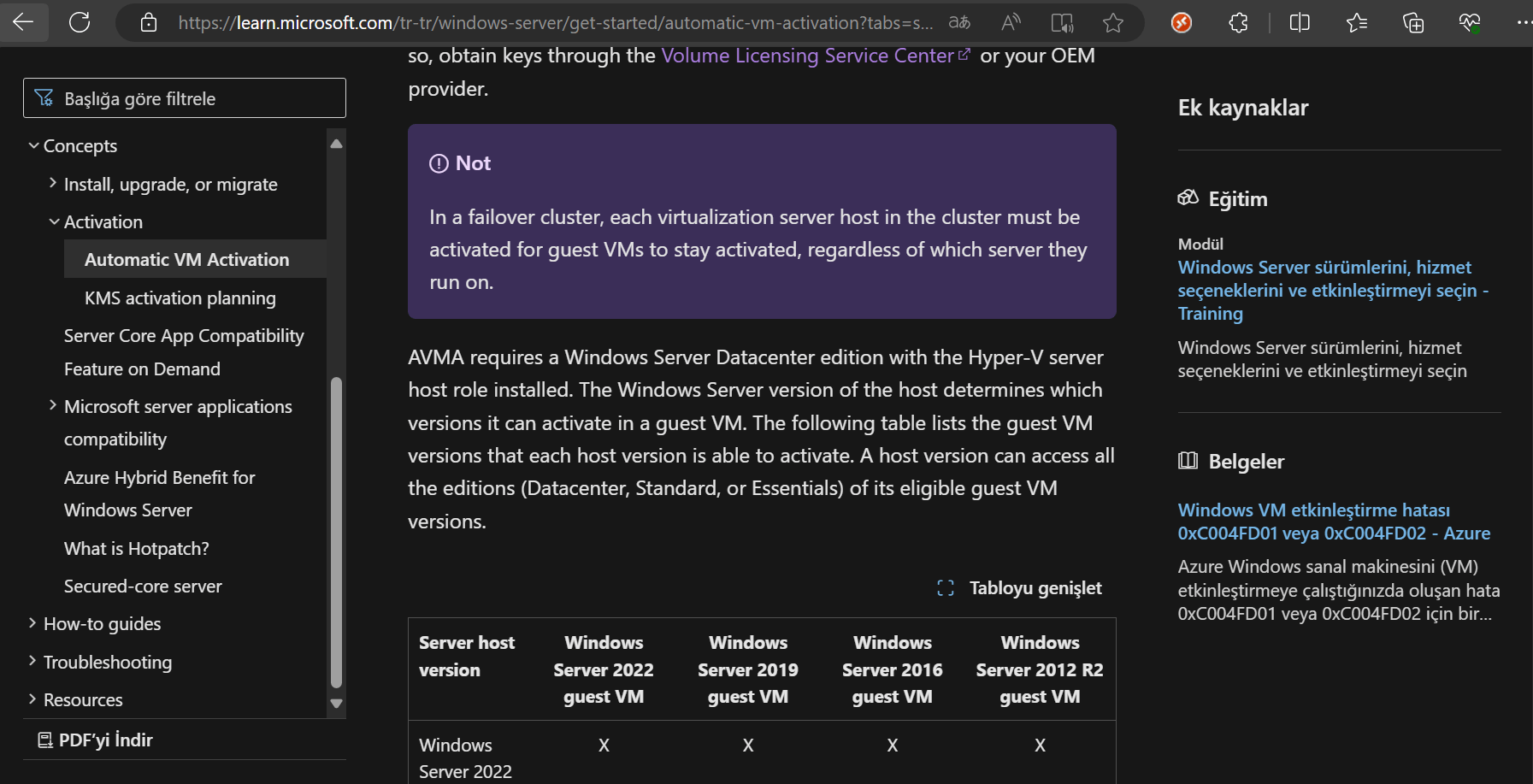

    AVMA yalnızca Windows Server'ın Datacenter sürümü için kullanılabilir (Windows Server'da Otomatik Sanal Makine Etkinleştirmesi | Microsoft Learn).
    Sizin durumunuzda, ek lisanslar satın almanız gerekecektir. Her bir sanal sunucu için ayrı ayrı lisans satın alabileceğiniz gibi, tüm sanal sunucularınızı kapsayacak şekilde ek Windows Server 2022 Standard lisansları da satın alabilirsiniz.
