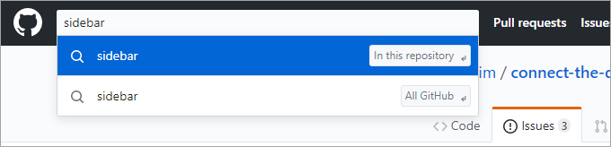

Det finns två tillgängliga sökmetoder på GitHub: den globala sökningen överst på sidan och den omfångssökning som är tillgänglig på vissa flikar i databasen. De stöder samma syntax och funktion på samma sätt, men med vissa viktiga skillnader.
Med den globala sökningen kan du använda den fullständiga söksyntaxen för att söka i hela GitHub.
En skärmbild av en sökning i GitHub.

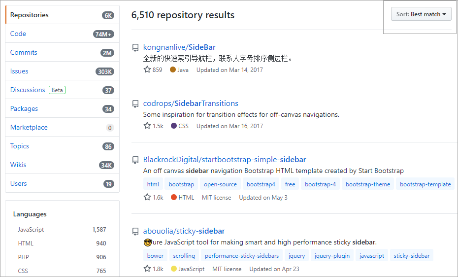

Sökresultaten är omfattande och innehåller allt från kod till problem till Marketplace (och även användare). Detta är det bästa sättet att hitta omnämnanden av viktiga termer i flera resultattyper och databaser.
En skärmbild av globala sökresultat.

I vårt scenario är det bra att använda den globala sökningen som är begränsad till den aktuella lagringsplatsen för att hitta kod och incheckningar som nämner termen ”sidofält”. Du får förmodligen också träffar för problem och pull-begäranden, även om de inte är lika lätta att filtrera ytterligare i global sökning resultatvyn.

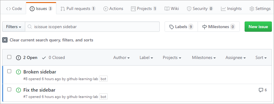

Kontextsökningar är tillgängliga på vissa flikar, till exempel Problem och Pull-begäranden. Dessa sökningar är begränsade till den aktuella lagringsplatsen och returnerar endast resultat av den typen. Fördelen med det här omfånget är att det gör att användargränssnittet kan exponera kända typspecifika filter som författare, etiketter, projekt med mera.
Skärmbild av en kontextsökning i en lagringsplats.
Att använda sammanhangsökning är det bästa alternativet när du letar efter något i den aktuella lagringsplatsen. I vårt scenario är det här ett bra sätt att hitta sökresultat som nämner "sidofält", som du sedan enkelt kan förfina med hjälp av filterlistrutorna.

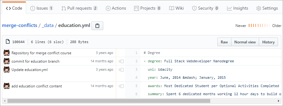

Vad är git blame (skuld)?
Trots dess olycksbådande namn är git blame ett kommando som visar incheckningshistoriken för en fil. Det gör det enkelt för dig att se vem som gjorde ändringar och när. Detta gör det mycket lättare att spåra andra personer som har arbetat med en fil för att söka deras bidrag eller deltagande.

Blame (Skuld) i Git
GitHub utökar de grundläggande git blame-funktionerna med ett mer robust användargränssnitt.
En skärmbild av GitHubs blame-funktion.
I vårt scenario finns det några sätt att komma åt den här vyn. Du kanske har hittat kod i sidofältet från den globala sökningen och valt alternativet Skyll för att se vem som arbetade med koden senast, eller så kanske du hittade en pull request och spårade tillbaka till den senaste commiten som verkar relaterad till felbeskrivningen. Hur som helst är skuldvyn ett effektivt sätt att hitta en ämnesexpert för uppgiften.

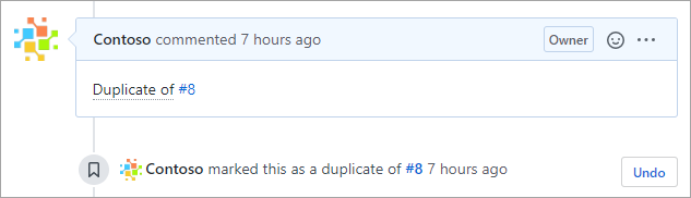

Referenser till autolänkar
För att göra det ännu enklare att korsa länkar mellan olika objekt i projektet erbjuder GitHub en snabbsyntax. Om du till exempel lämnar en kommentar som Duplicate of #8 kommer GitHub att identifiera att #8 är ett problem och skapa en lämplig länk åt dig.
Skärmbild av ett problem med automatisk länkning.

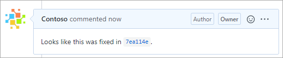

GitHub länkar även incheckningar åt dig om du klistrar in de första sju eller fler tecknen i dess ID.
Skärmbild av en autolänkad commit.

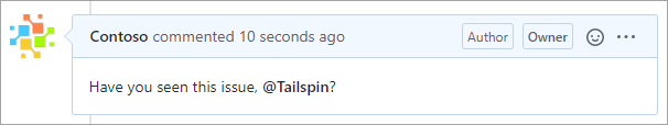

Loopa i användare med @mention
Förutom att länka problem och incheckningar är det ofta bra att associera andra personer med diskussioner. Det enklaste sättet att göra detta är genom att använda en @mention. Den här typen av omnämnande meddelar den nämnda användaren så att de kan delta i diskussionen. Det är också ett bra sätt att identifiera personer som är associerade med problem långt efter att de har stängts.
Skärmbild av ett @-omnämnande.
