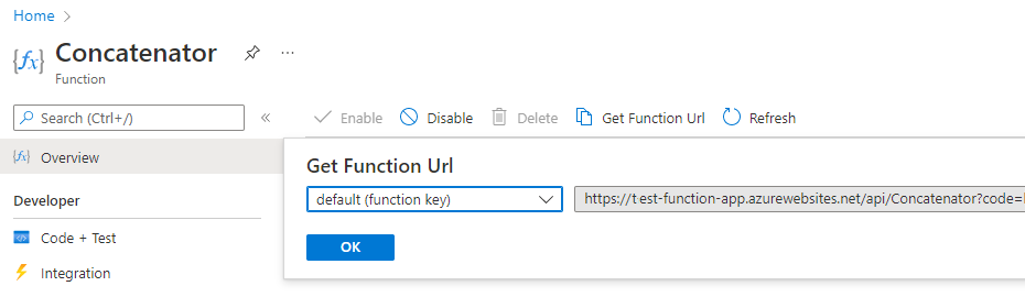

  5. I portalen till vänster väljer du Functionsoch väljer sedan den funktion som du skapade.
  6. På funktionens översiktssida väljer du Hämta funktions-URL i kommandofältet längst upp. På så sätt kan du kopiera URL:en för att anropa funktionen.
    Skärmbild av kommandot Hämta funktions-URL i Azure-portalen.

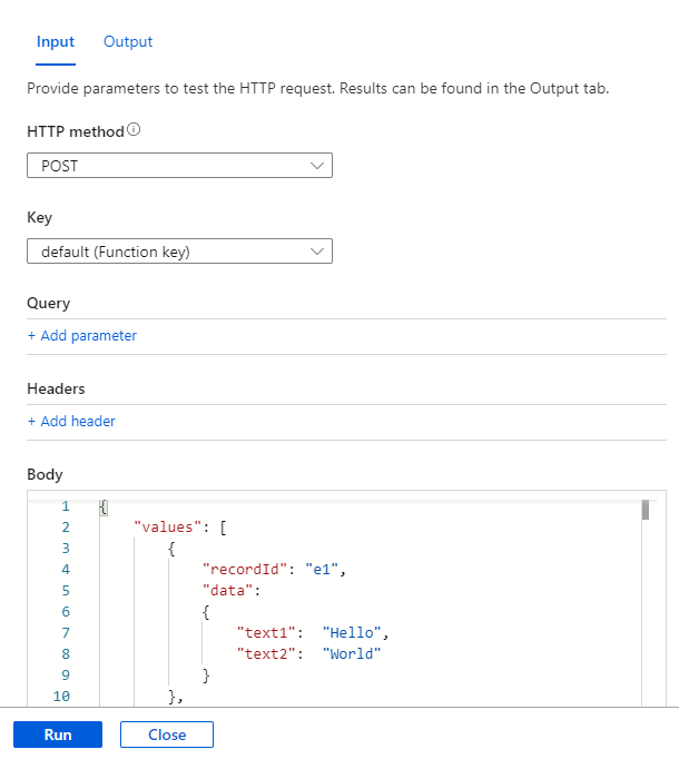

Med hjälp av standardvärdnyckeln och URL:en som du kopierade testar du funktionen från Azure-portalen.
  1. Till vänster under Utvecklare väljer du Code + Test.
  2. Välj Test/Kör i kommandofältet.
  3. För indata, använd Post, standardnyckeln, och klistra sedan in i begärandekroppen:
        "values": [
                "recordId": "e1",
                "data":
                    "text1":  "Hello",
                    "text2":  "World"
                "recordId": "e2",
                "data": "This is an invalid input"
  4. Välj Kör.
    Skärmbild av indataspecifikationen
Det här exemplet bör ge samma resultat som du såg tidigare när du körde funktionen i den lokala miljön.
