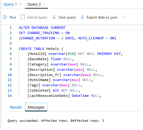

  4. Använd Query editor för att läsa in exempeldata. I navigeringsfönstret väljer du Query editor (förhandsversion) och anger användarnamnet och lösenordet för serveradministratören.
    Om du får ett access nekat fel kopierar du klientens IP-adress från felmeddelandet, öppnar nätverkssäkerhetssidan för servern och lägger till en inkommande regel som tillåter access från klienten.
  5. I Query editor väljer du Öppna fråga och navigerar till platsen för filen hotels.sql på den lokala datorn.
  6. Välj filen och välj Öppna. Skriptet bör se ut ungefär så här:
    Skärmbild av SQL-skript i ett Editor Power Query fönster.
  7. Välj Kör för att köra frågan. I fönstret Resultat bör du se ett meddelande om att frågan lyckades för tre rader.
  8. Om du vill returnera en raduppsättning från den här tabellen kan du köra följande fråga som ett verifieringssteg:
