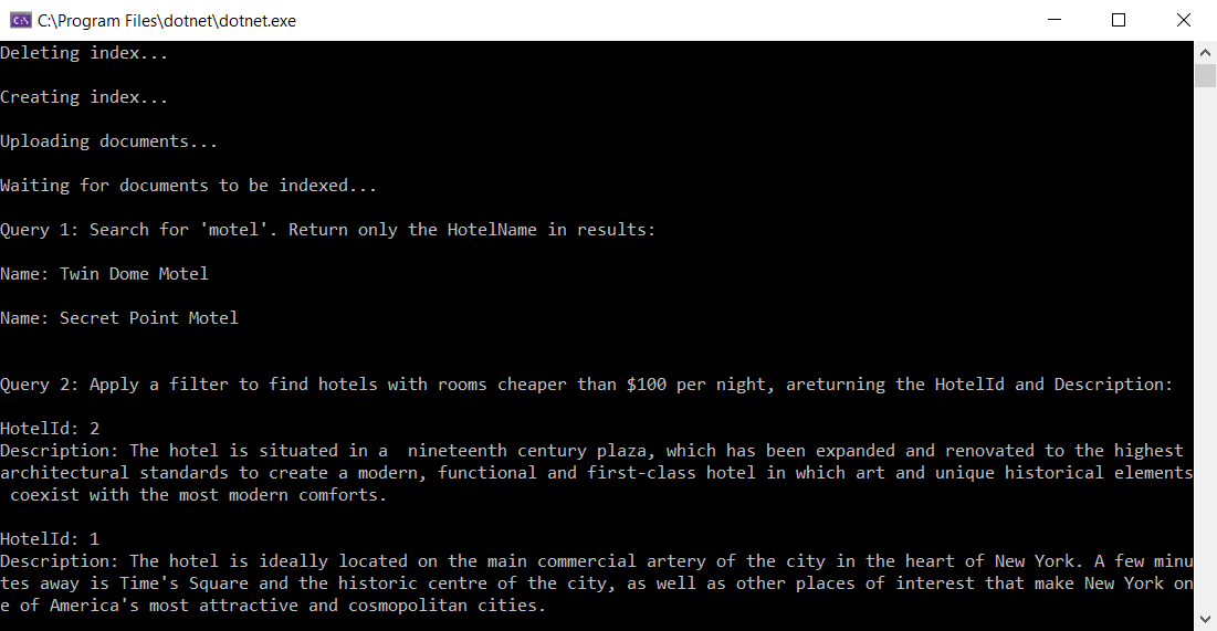

Nästa är en partiell skärmbild av utdata, förutsatt att du kör det här programmet med ett giltigt tjänstnamn och API-nycklar:
Skärmbild av Console.WriteLine-utdata från exempelprogrammet.

Kör frågor
Konfigurera först en SearchClient som läser tjänstslutpunkten och frågar API-nyckeln från appsettings.json:
private static SearchClient CreateSearchClientForQueries(string indexName, IConfigurationRoot configuration)
    string searchServiceEndPoint = configuration["YourSearchServiceEndPoint"];
    string queryApiKey = configuration["YourSearchServiceQueryApiKey"];
    SearchClient searchClient = new SearchClient(new Uri(searchServiceEndPoint), indexName, new AzureKeyCredential(queryApiKey));
    return searchClient;
För det andra definierar du en metod som skickar en frågebegäran.
Varje gång metoden kör en fråga skapas ett nytt SearchOptions objekt. Det här objektet används för att ange ytterligare alternativ för frågan, till exempel sortering, filtrering, växling och fasettering. I den här metoden ställer vi in Filteregenskapen , Selectoch OrderBy för olika frågor. Mer information om syntaxen för sökfrågeuttryck finns i Enkel frågesyntax.
Nästa steg är att köra frågan. Sökningen körs med hjälp av SearchClient.Search metoden . För varje fråga skickar du söktexten som ska användas som en sträng (eller "*" om det inte finns någon söktext), plus de sökalternativ som skapades tidigare. Vi anger Hotel även som typparameter för SearchClient.Search, som instruerar SDK:t att deserialisera dokument i sökresultaten till objekt av typen Hotel.
private static void RunQueries(SearchClient searchClient)
    SearchOptions options;
    SearchResults<Hotel> results;
    Console.WriteLine("Query 1: Search for 'motel'. Return only the HotelName in results:\n");
    options = new SearchOptions();
    options.Select.Add("HotelName");
    results = searchClient.Search<Hotel>("motel", options);
    WriteDocuments(results);
    Console.Write("Query 2: Apply a filter to find hotels with rooms cheaper than $100 per night, ");
    Console.WriteLine("returning the HotelId and Description:\n");
        Filter = "Rooms/any(r: r/BaseRate lt 100)"
    options.Select.Add("HotelId");
    options.Select.Add("Description");
    results = searchClient.Search<Hotel>("*", options);
    Console.Write("Query 3: Search the entire index, order by a specific field (lastRenovationDate) ");
    Console.Write("in descending order, take the top two results, and show only hotelName and ");
    Console.WriteLine("lastRenovationDate:\n");
    options =
        new SearchOptions()
            Size = 2
    options.OrderBy.Add("LastRenovationDate desc");
    options.Select.Add("LastRenovationDate");
    Console.WriteLine("Query 4: Search the HotelName field for the term 'hotel':\n");
    options.SearchFields.Add("HotelName");
    //Adding details to select, because "Location" isn't supported yet when deserializing search result to "Hotel"
    options.Select.Add("Category");
    options.Select.Add("Tags");
    options.Select.Add("ParkingIncluded");
    options.Select.Add("Rating");
    options.Select.Add("Address");
    options.Select.Add("Rooms");
    results = searchClient.Search<Hotel>("hotel", options);
För det tredje definierar du en metod som skriver svaret och skriver ut varje dokument till konsolen:
private static void WriteDocuments(SearchResults<Hotel> searchResults)
    foreach (SearchResult<Hotel> result in searchResults.GetResults())
        Console.WriteLine(result.Document);
    Console.WriteLine();
Anropa RunQueries i Main()
SearchClient indexClientForQueries = CreateSearchClientForQueries(indexName, configuration);
Console.WriteLine("{0}", "Running queries...\n");
RunQueries(indexClientForQueries);

Låt oss ta en närmare titt på var och en av frågorna i tur och ordning. Här är koden för att köra den första frågan:
I det här fallet söker vi i hela indexet efter ordet motell i alla sökbara fält och vi vill bara hämta hotellnamnen enligt Select alternativet. Här är resultatet:
Name: Stay-Kay City Hotel
Name: Old Century Hotel
I den andra frågan använder du ett filter för att välja rum med ett nattpris på mindre än 100 USD. Returnera endast hotell-ID:t och beskrivningen i resultatet:
Den här frågan använder ett OData-uttryck $filter , Rooms/any(r: r/BaseRate lt 100), för att filtrera dokumenten i indexet. Den använder operatorn any för att tillämpa 'BaseRate lt 100' på varje element i samlingen Rooms. Mer information finns i OData-filtersyntax.
