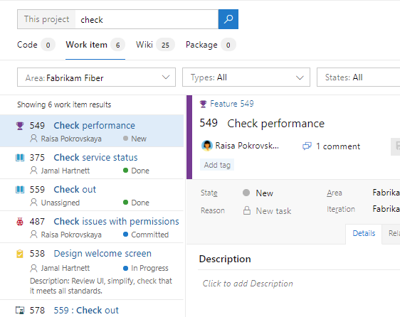

  1. Välj valfri sida Boards, ange ett nyckelord eller en fras i sökrutan och tryck på Enter eller välj ikonen starta sökning.
    Arbetsobjektssökrutan
  2. Systemet visar sökresultat i en kodfragmentvy där matchningarna som hittas visas i fetstil.
    Sökresultat
    Den här sökningen är en fulltextsökning som använder enkla söksträngar för ord eller fraser. Sök efter arbetsobjekt matchar härledda former av dina söktermer. En sökning efter "uppdatera" hittar till exempel instanser av ordet "uppdaterad" och "uppdatering". Sökningar är inte skiftlägeskänsliga.
  3. Välj ett kodfragment för ett arbetsobjekt och visa det i det högra fönstret.
