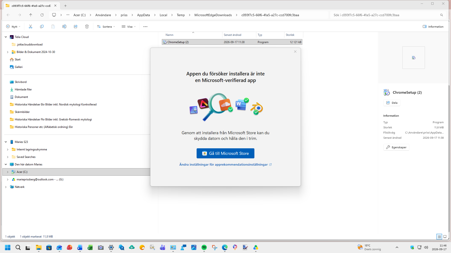

Råkade ta bort programmet för Google chrome, och när jag laddat ner installation, så händer inget annat än att Mikrosoft store poppar upp och där finns inget om Google chrome

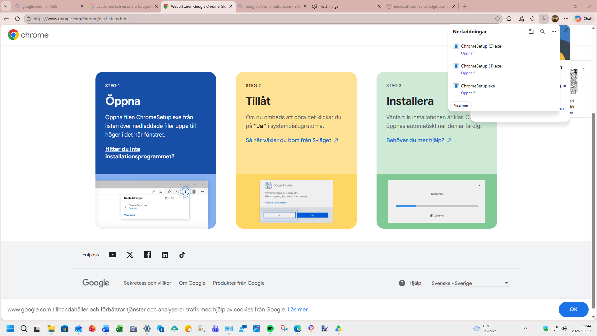

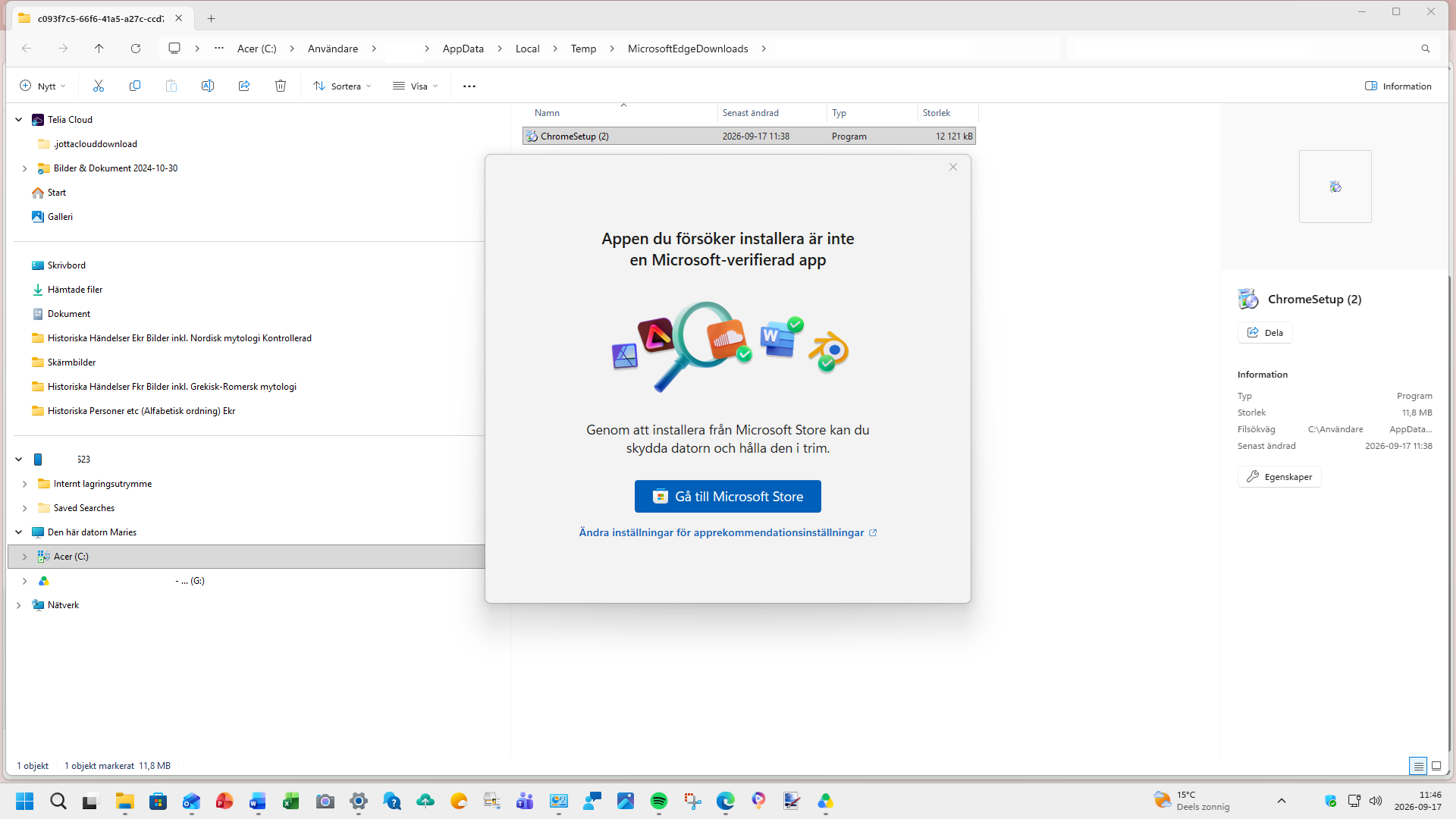

    Sen har jag försökt få igång det nedladdade programmet för Google chrome (ChromeSetup.exe) men varje gång som jag klickar på att vilja öppna filen och installera, så får jag inte upp de tre stegen för installation, bara Microsoft store
    Bifogar skärmbild av hur det borde se ut

    För Chrome: gå till Inställningar > Appar > Avancerade appinställningar och ställ in ”Välj var appar ska hämtas” på ”Var som helst”. Ladda sedan ner Chrome på nytt direkt från Google med hjälp av Edge. Windows kan omdirigera installationsprogram till Microsoft Store om appinstallationer är begränsade.
