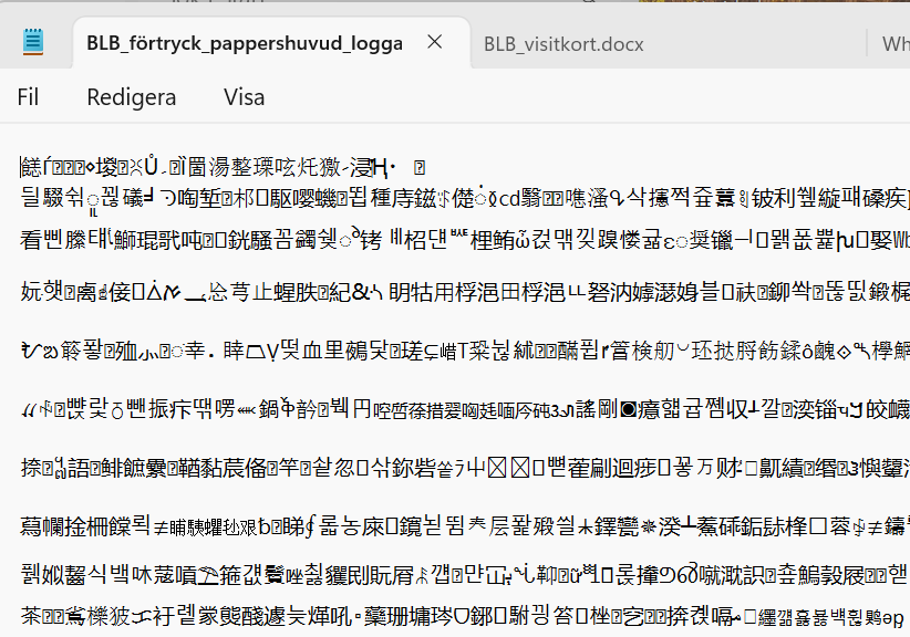

Jag har word-dokument som har blivit omöjligt att läsa, konstiga, oläsbara tecken, kinesiska?
JaneGBG 0 Ryktespoäng
2026-10-01T04:37:51.63+00:00
Jag har flera viktiga dokument som inte längre går att läsa. Vad har hänt? Går de att återställa? Min Onedrive är full. Kan det bidra? Jag vet inte vad jag kan rensa bort. Jag är desperat. Jag har inte råd att betala 10 ggr mer än det jag betalar nu. Jag borde antagligen aldrig ha börjat använda Onedrive. Så ångerfull och HELT KNÄCKT. Har förlorat viktiga dokument. Trodde aldrig det skulle hända. Förlorade all kontroll. Trodde det skullebli tvärtom men en massa filer lagras automatiskt som inte ska lagras och det finns en massa duplicerade filer.

  1. DaveM121 938.6K Ryktespoäng Oberoende rådgivare
    2026-10-01T05:12:32.45+00:00
    Din skärmdump visar att problemet är att du har öppnat ett Word-dokument i Anteckningar (Notepad) istället för i Word; filassociationerna för Word-dokument har troligen blivit skadade.
    Högerklicka på ett Word-dokument och välj ”Öppna med”. Välj sedan Word i listan som visas för att öppna filen, och se till att du väljer alternativet ”Använd alltid det här programmet” – detta återställer Word som standardprogram för att öppna Word-filer.
