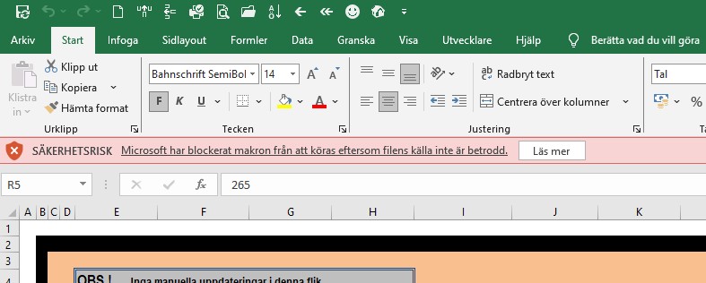

Jag har ett exxcel blad som innehåller ett makro, det fungerar mycket bra, men när jag nu vill tilldela behörigheten till en nära vän så får den upp följande felmedande / säkerhets varning ! Se bifogad bild
Var ligger felet och hur åtgärdar jag detta ?
är det jag som delar utdokumentet som måste göra något för att det skall fungera eller ligger det hos den andra
Hoppas på svar

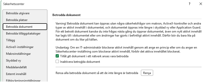

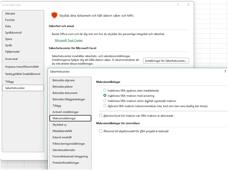

    Som meddelandet säger, makron är blockerat. Tryck på "Läs mer" för att se van ska göras. Personligen använder jag aldrig makros och tillåter inga att köra i min Excel!!
    Din vän kan titta på makroinstälningar i Arkiv, Alternative, Säkerhetscenter och sen "Inställningar för ....". Här kan man aktivera VBA-makron (rekommanderas inte) eller ange att ett dokument är "betrodd". Allt görs på egen risk.

    1. Lade till betrodd plats till ditt makro:
    • Klicka på Arkiv > Inställningar > Säkerhetscenter > Inställningar för säkerhetscenter > Betrodda platser > Lägg till ny plats > bläddra i din mapp och välj sedan det ark som innehåller makron > OK > Starta om Excel
