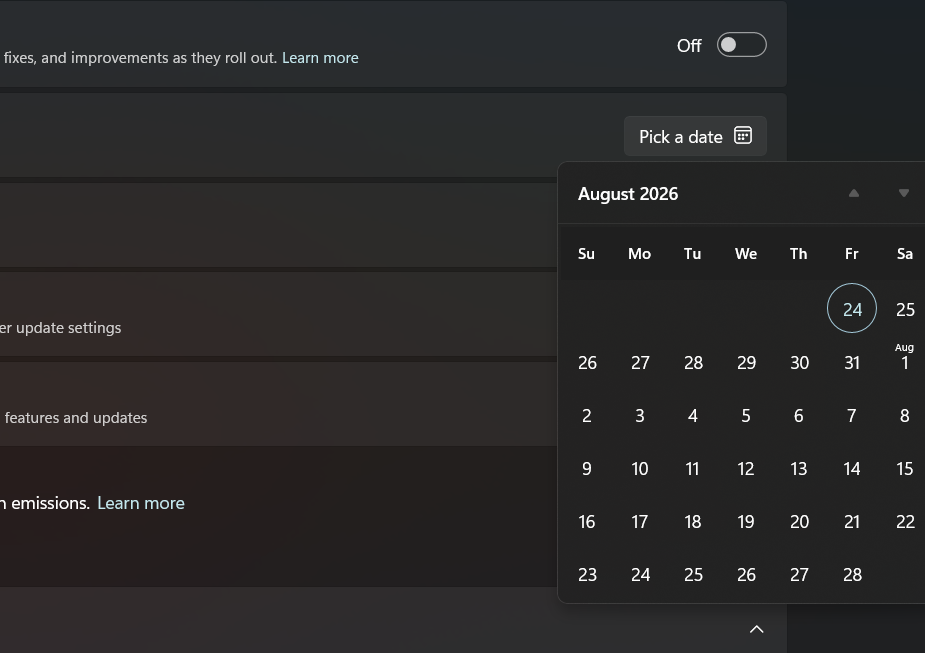

    #2:
    pausa uppdateringarna till den 6 augusti. Detta säkerställer att den problematiska uppdateringen inte installeras förrän senare uppdateringar kommer.
