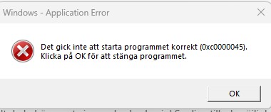

Hej, när jag ska starta mitt BankID på fil får jag en felkod: 0xc0000045 och applikationen kan ej startas. Varför?

    Bekräftat att det är ett känt problem med många användare och olika applikationer med uppdateringen, till exempel detta:
    https://hilfe.starmoney.de/hc/de/articles/29027450806300-Behoben-Fehlermeldung-beim-Starten-von-StarMoney-1073741755-0xC0000045-Windows-Update-KB5121767 (tysk länk)
    1. Öppna Windows-inställningarna.
    2. För att avinstallera, gå till Inställningar >Windows Update > Uppdateringshistorik > Avinstallera uppdateringar
    3. Välj KB5121767.
    4. Avinstallera uppdateringen.
    5. Starta om systemet.
    Problemet borde försvinna.
