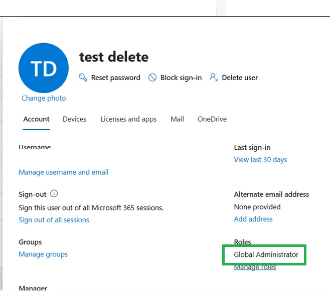

    • Logga in på Microsoft 365 administrationscenter med ett globalt administratörskonto.
    • Bekräfta att @sandrasundback.se-användaren har rollen Global administratör och en tilldelad licens, så att åtkomst inte går förlorad.
    • Användarens bild
    • Under Fakturering > Licenser, verifiera att Business Standard-licensen är tilldelad @sandrasundback.se-användaren.

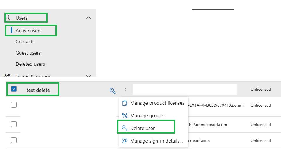

    • Under Användare > Aktiva användare, välj @…onmicrosoft.com-användaren och välj Ta bort.
    • Användarens bild
    Observera: domänen @…onmicrosoft.com kan inte tas bort. Varje Microsoft 365-klient måste ha en i bakgrunden. Detta är normalt och orsakar inga konflikter. Endast användarkontot på den domänen kan tas bort.
