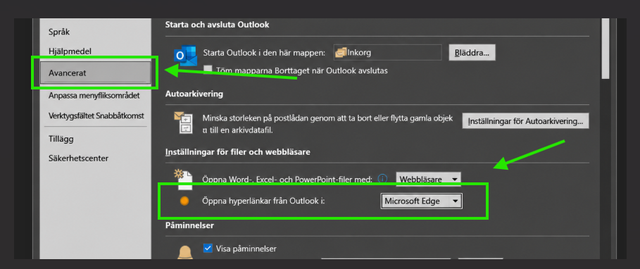

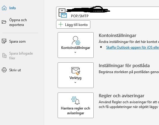

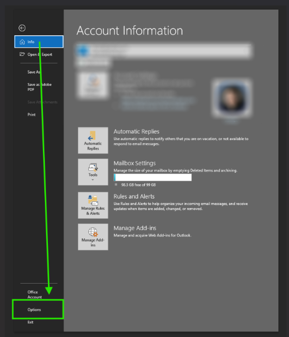

Tack för ditt tålamod. Kan du kontrollera följande inställning i Outlook?
Arkiv > Alternativ > Avancerat > Inställningar för filer och webbläsare
Leta efter:
"Öppna hyperlänkar från Outlook i"
Om den är inställd på Microsoft Edge, ändra den till Standardwebbläsare, klicka på OK, starta om Outlook och testa sedan en av länkarna från MyHeritage igen.
Den här inställningen är separat från Standardappar i Windows och kan därför åsidosätta ditt val av standardwebbläsare när länkar öppnas från Outlook.
