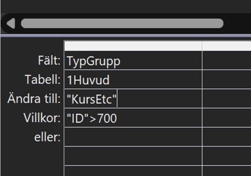

  1. Per Öberg 0 Ryktespoäng
    2026-04-15T14:02:37.21+00:00

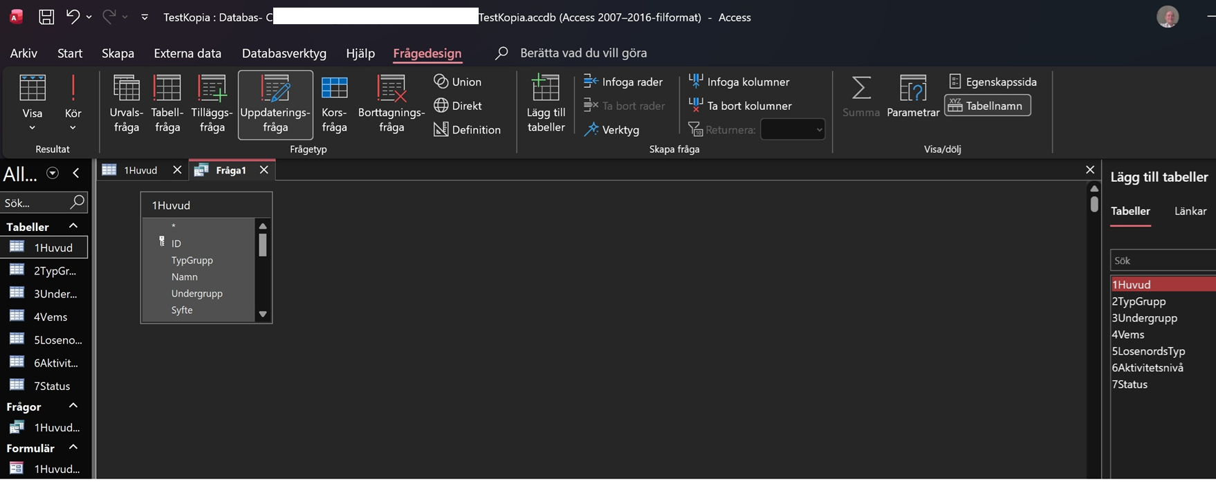

    I try but get
    Typblandningsfel i tillståndskontroll
    och sedan
    Du kan ha skrivit en operand utan operator
    Användarens bild

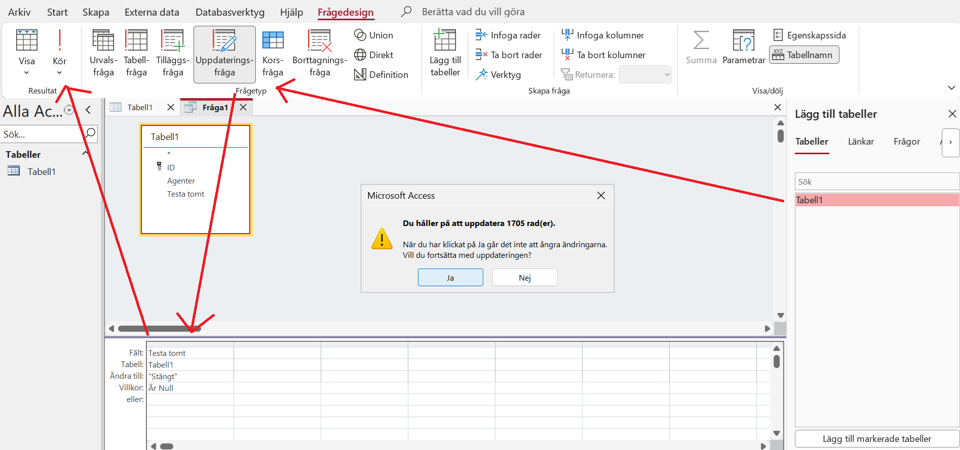

    Enligt din fråga kan du, medan du i Excel kan använda Ctrl+Ned för att fylla i samma värde i ett fält, även utföra samma åtgärd i Access men med en annan metod, nämligen en uppdateringsfråga. Du kan prova stegen här:

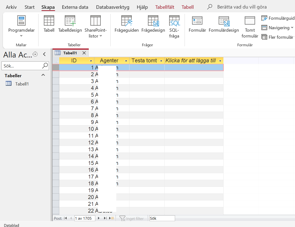

    • Jag har en exempeldatabas som denna
    Användarens bild
    • Gå sedan till Skapa > Frågedesign > välj din tabell i den högra rutan > välj Uppdatera i menyfliksområdet
    • I fältet längst ner ställer du in kolumnegenskaperna för att infoga värde: i Fält väljer du "Testa tomt", i Uppdatera för att mata in dina data, t.ex. "Stängt", i Kriterier anger du ÄR NULL så att alla tomma celler i den valda kolumnen fylls med "Stängt" och väljer sedan Kör

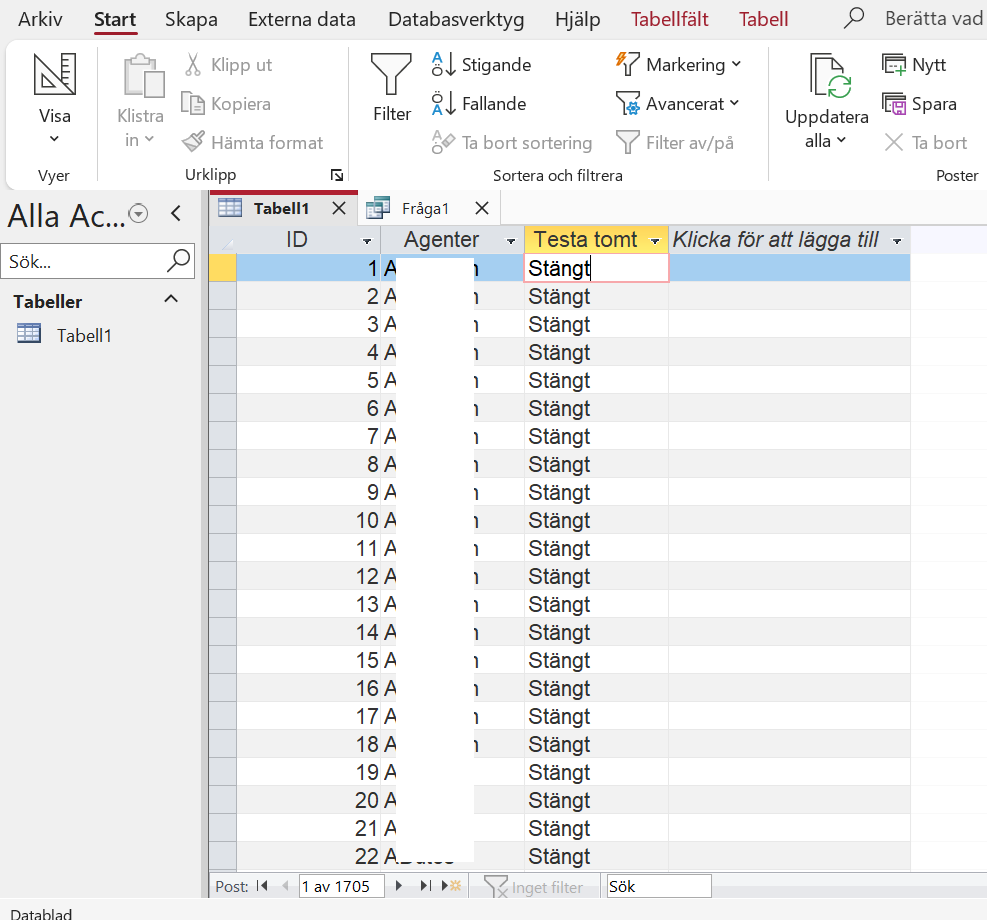

    • Detta är resultatet att Access uppdaterar alla tomma poster i den valda kolumnen med förväntad data på en gång.
    Användarens bild

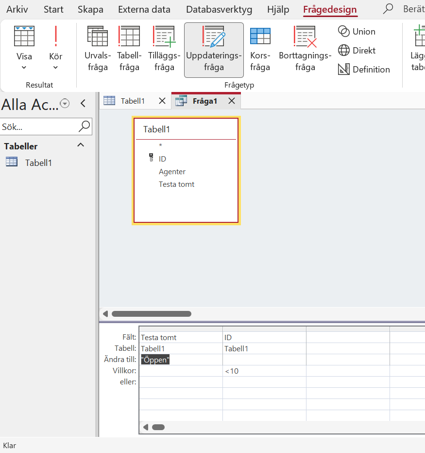

    • Om du vill lägga till vissa villkor, som att bara poster med ID mindre än 10, behöver du bara lägga till ytterligare villkor som detta, och sedan ersätter Access data från "Stängt" till "Öppen" för poster med ID mindre än 10.
