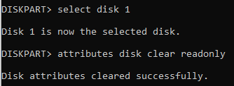

Jag har följt en del olika tutorials gällande hur man använder en extern ssd, hur man formaterar en ssd och hur man ändrar ssd från skrivskyddat, men ingenting har funkat, oavsett vad står det att den är skrivskyddad när jag försöker formatera, så gör detta som ett sista försök innan jag skickar tillbaka den.
Användarens bild Användarens bild

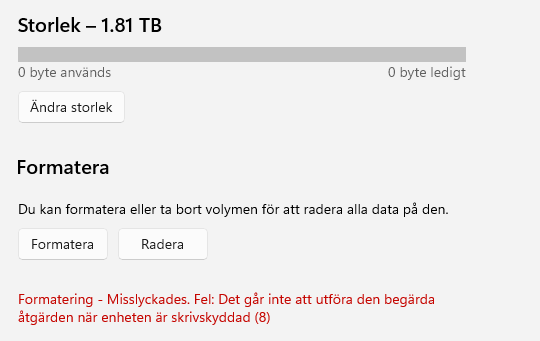

Trots att jag skrivit in detta (ovan) på kommandotolken (cmd) så kommer felmeddelandet (se bild 1) fortfarande upp.
När jag först kopplade in SSD blev den inte igenkänd som en enhet men den dyker upp både i diskhantering och inställningar (dock inte i utforskaren). Den enda texten som inte är grå och faktiskt går att klicka på i diskhantering är "konvertera till dynamisk disk", "egenskaper", "hjälp", och "ta bort volym" Användarens bild
Det ser ut som i bilden ovan i diskhanteraren om det skulle vara till någon hjälp.

Igor Leyko 112.6K Ryktespoäng Oberoende rådgivare
2026-01-07T01:37:09.14+00:00
Detta kan tyvärr vara ett hårdvarufel. Kan du be om återbetalning eller ersättning?
