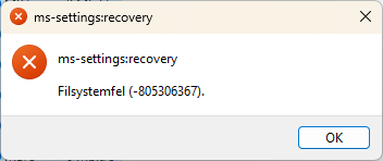

tror att det har hänt ett problem men en windos-uppdaterinmg i back runden funkar inte att klicka på vänstarklicka windos och sök knappen och höger klicka fästa appar. men går att höger klicka windos knappen men att inte öppna alla alternativ. osv så kan jag ej öppna instäningarna och kolla där. provat felsöka cmd och kolat dolda filler men hittar inget. körde denna i cmd(DISM.exe /Online /Cleanup-image /Restorehealth) bled successfully. gorde även dena cmd(sfc /scannow) fixade en fil men har fotfarande problem med aktivitetsfältet.

    Öppna Inställningsappen (Windows-tangent + i).
    I Inställningsappen går du till System - Återställning.
    Klicka på knappen "Installera om nu" i avsnittet "Åtgärda problem med Windows-uppdateringar" och vänta sedan tills processen är klar. Det borde lösa eventuella systemfel som orsakats av en Windows-uppdatering, och processen påverkar inte dina filer, inställningar eller installerade appar.
