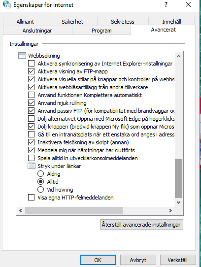

How can I remove a script error message in Windows 10 at start up....

Hej. Visas det här direkt efter inloggning eller redan vid start, innan något laddas?
Prova detta först, det stänger av aviseringar om skriptfel i hela systemet:
  1. Tryck på Windows + R, skriv inetcpl.cpl och tryck på Enter.
  2. Gå till fliken Avancerat.
  3. Rulla ner till Webbläsning.
  4. Markera Inaktivera skriptfelsfelsökning (Internet Explorer) och Inaktivera skriptfelsfelsökning (Annat).
  5. Avmarkera Visa ett meddelande för varje skriptfel.
  6. Klicka på Verkställ > OK.
Detta åtgärdar inte själva felet i koden, men döljer meddelandet och förhindrar avbrott.
Om felet fortfarande visas är det troligen kopplat till ett startobjekt som använder en föråldrad WebBrowser Control. Att inaktivera det programmet från automatisk start eller uppdatera det bör helt stoppa varningen.
