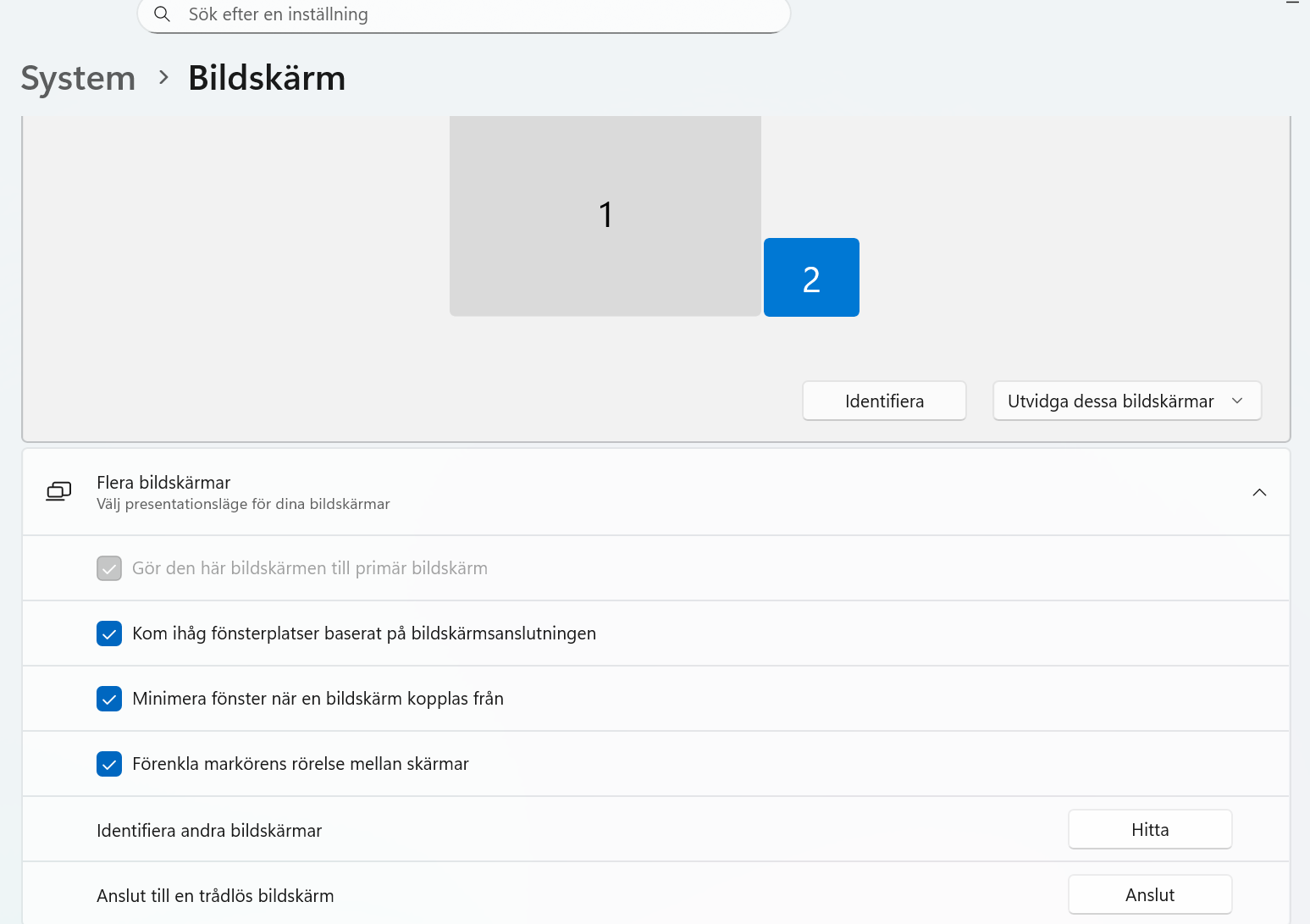

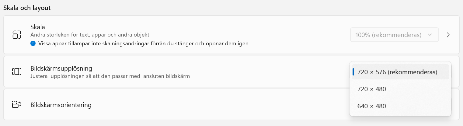

Hej!
Jag har en skärm som jag kopplar in via en dock och sedan USB-C in i min dator. Detta har inte varit några problem de senaste 1,5 åren men den blev helt plötsligt i för låg upplösning för cirka 10 dagar sedan. Jag kan inte heller ändra upplösningen i bildskärmsinställningarna då det inte finns några högre alternativ. Jag misstänker att det har med senaste Windows update att göra och har avinstallerat den samt installerat om nya drivrutiner utan att det blivit bättre.
Jag har provat att koppla i en annan dator via dockan och skärmen och det funkar. Jag har kopplat in min befintliga dator direkt via HDMI till skärmen och det funkar.
Skärmbild 2025-08-29 123748
Skärmbild 2025-08-29 123816
