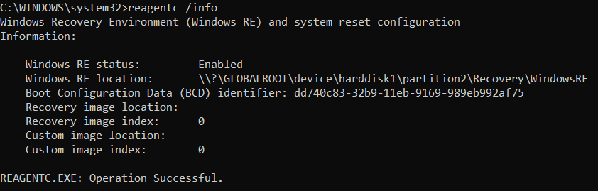

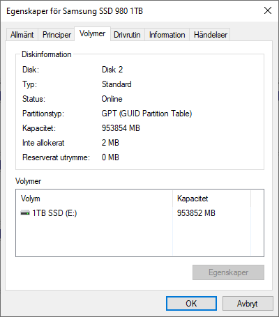

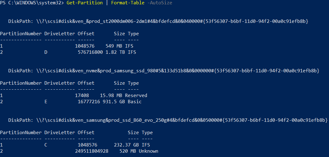

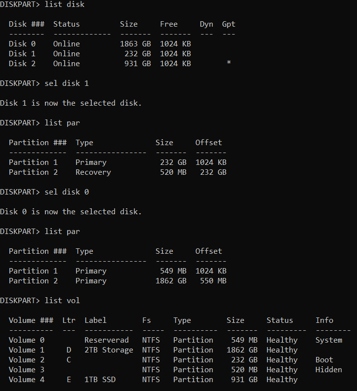

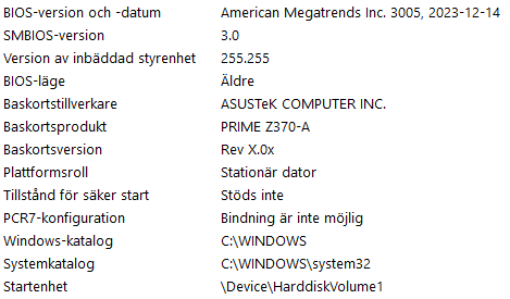

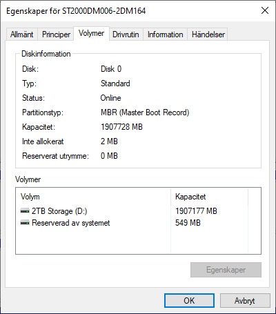

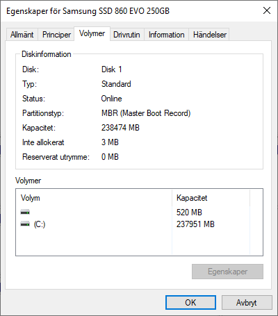

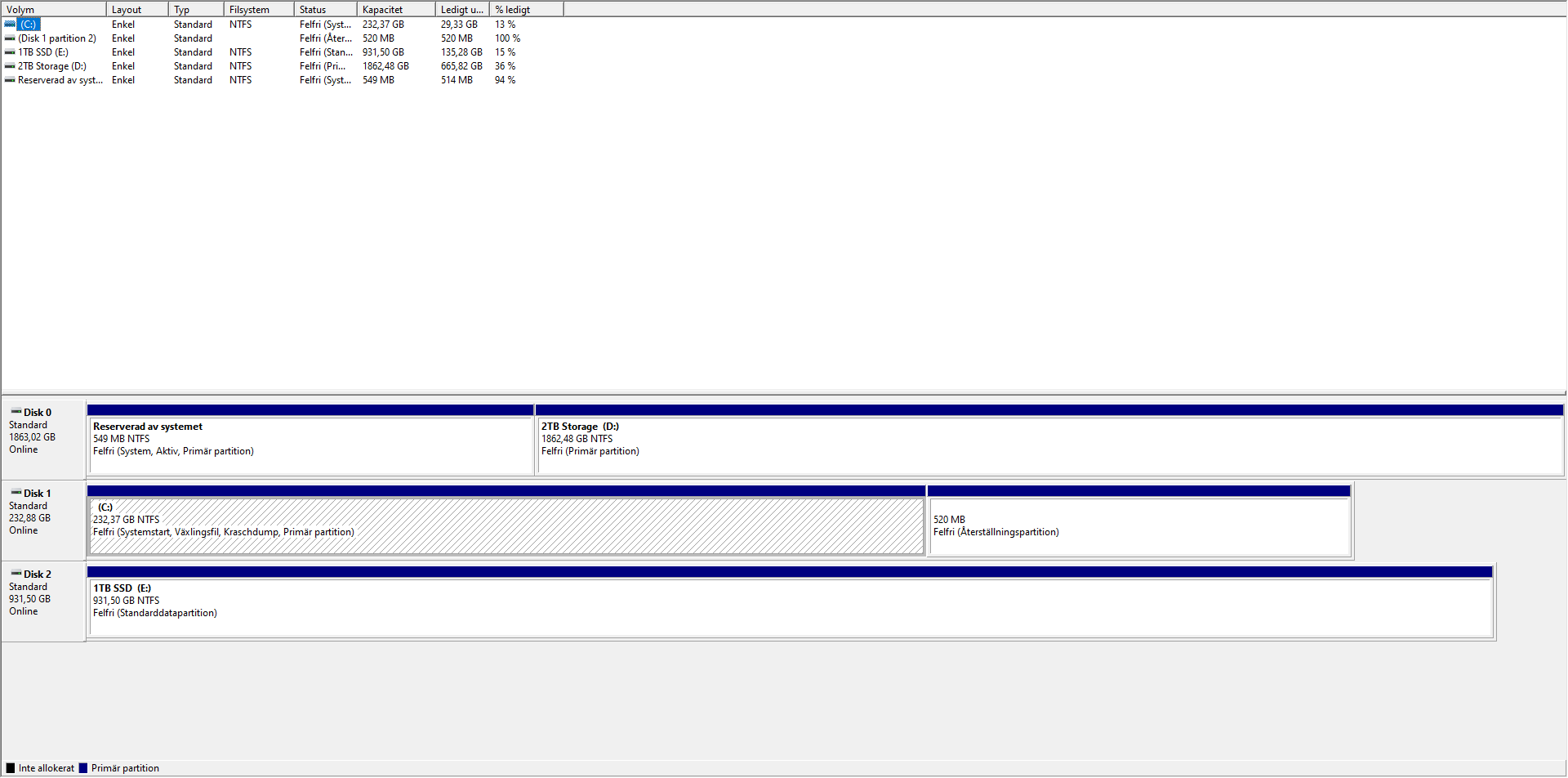

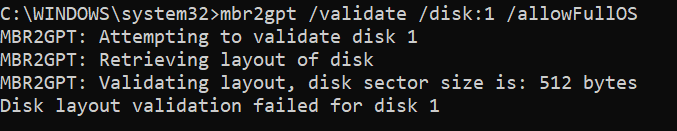

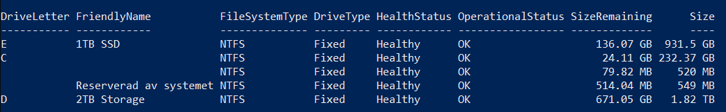

Hej! Jag vill få tillgång till secureboot för spel och framtida uppgradering till Windows 11. Mitt problem är att när jag för länge sedan installerade Windows 10 så verkar det som att bootloader hamnat på min HDD(MBR) och OS på SSD(MBR). Om jag förstår det rätt så blir det lite svårare för mig men jag vill inte installera om Windows om det är möjligt att flytta över bootloader på SSD och fortsätta vidare med nästa steg för att få tillgång till secure boot. Det största problemet är att jag vill inte låsa ut mig från datorn när jag gör konverteringen från MBR till GPT på SSD.
Jag skulle behöva några steg att följa som låter mig säkert ändra min SSD från MBR till GPT men med tankte på att bootloader verkar vara på min HDD(MBR). Jag vill efter detta ändra till UEFI och slå på secure boot. Finns det något sätt som gör detta möjligt och med minst risk för att låsa ut mig.

250GB SSD NTFS MBR (OS)
2TB HDD NTFS MBR (Storage)
1TB SSD NTFS GPT (Storage)

Ditt fall är lite komplicerat, eftersom startbasen finns på disk 1. Du kan utföra en konvertering. Jag rekommenderar att du använder MiniTool Partition Wizard för att kopiera partitionen till disk 1 och sedan försöka validera den.
Du kan också använda MiniTool för att konvertera MBR till GPT efter att ha kopierat partitionen från disk 0 till disk 1 och sedan testat.

    Here are the steps i used:
    1. bcdboot C:\Windows /s C: /f BIOS (Attempt to put the boot files on same partition as OS)
    2. Marked C (OS) partition as "active" in disk manager
    3. Rebooted without HDD plugged in to test if SSD would boot which it did.
    4. mbr2gpt /validate /allowFullOS (had previously not worked which i assume is because HDD had bootloader or because SSD was not marked as "active")
    5. mbr2gpt /convert /allowFullOS
    6. Used diskpart with "list disk"(to check if it had changed to GPT which it had) Diskpart, list disk, select disk 1(SSD), list partitions(located new EFI FAT32 partition), assign letter=S
      7.bcdboot C:\Windows /s S: /f UEFI (Did this step as a precaution to make sure that partition did have UEFI bootloader)
    7. restarted PC to enter BIOS todisable CSM, mark SSD as boot and enabled secure boot.
    8. Checked msinfo32 to confirm UEFI and secure boot is enabled.
