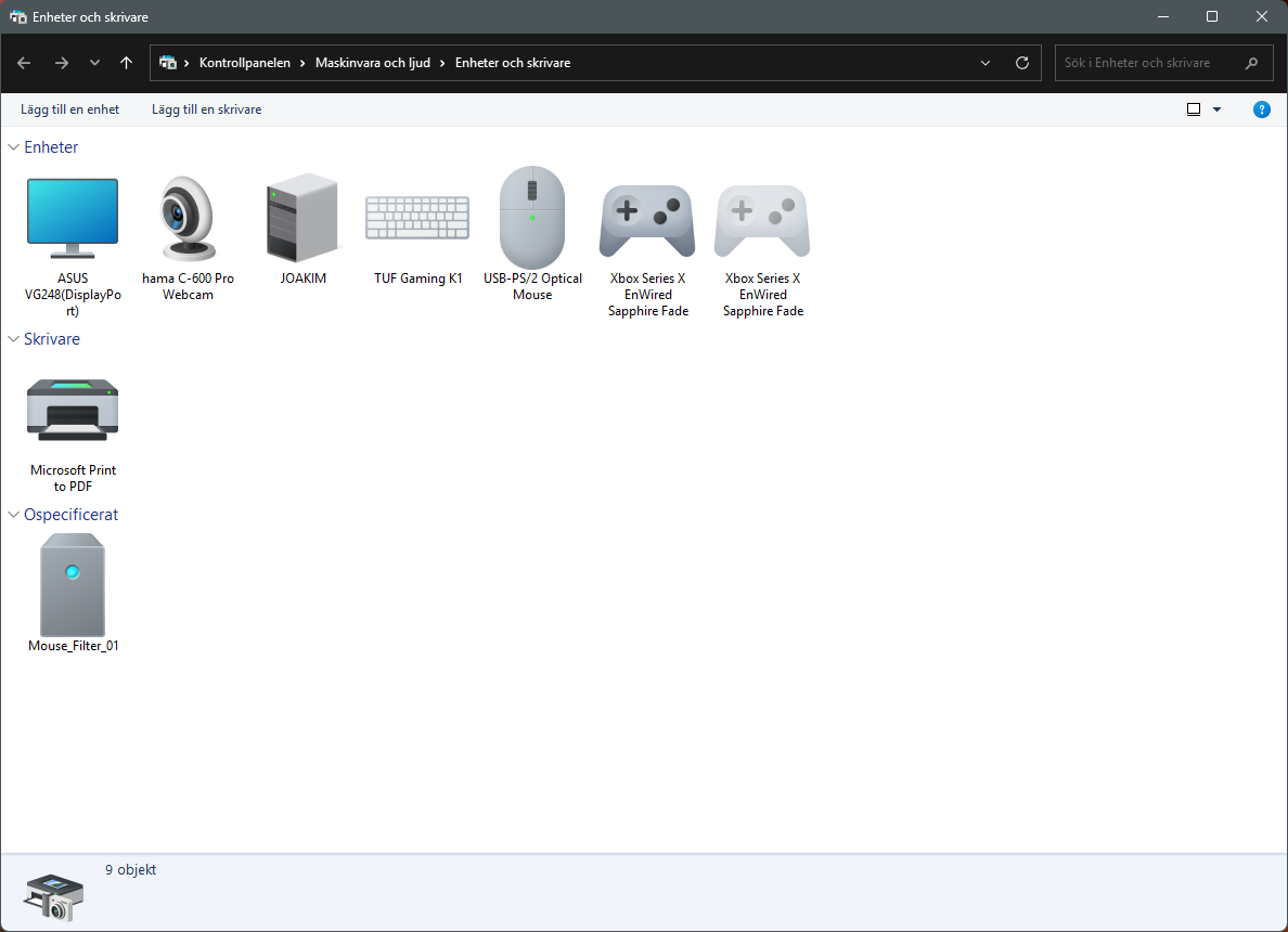

Hi.
I have a problem that I getting new controls in devices and printer, now it is another xbox controller.
I have tried different solutions, but to no avail. I have blocked automatic device installs under device installation restrictions gpedit.msc. But no it still pops up, and used some tools for example, Device cleanup tool, and Usbdeview. Oh yes i have also tried device setting under the control panel and set it to no. Can someone please help me..??

Det låter som att du ser oväntade Xbox-kontroller som dyker upp under Enheter och skrivare i Windows 11, även efter att ha provat flera metoder för att blockera eller ta bort dem, inklusive grupprincipinställningar, rensningsverktyg och ändring av enhetsinstallationsinställningar. Här delar jag med mig av några steg för att ta bort enheten:
Använd Enhetshanteraren:
Öppna Enhetshanteraren.
  • Visa > Visa dolda enheter.
Under "Human Interface Devices" (Enheter med mänskligt gränssnitt) och "Xbox Peripherals (kringutrustning) avinstallerar du alla poster för Xbox-handkontrollen.
  • Starta om datorn utan att ansluta handkontrollen igen.
Använd även USBDeview igen:
  • Högerklicka på en Xbox-relaterad instans och välj Avinstallera valda enheter.
  • Upprepa för alla varianter.
Förhoppningsvis klargör detta saker och ting. Om problemet kvarstår, kan du klargöra – visas flera kontroller samtidigt, eller dyker en ny upp varje gång du ansluter samma enhet igen? Och händer detta med bara en specifik trådbunden styrenhet, eller andra också? Det hjälper oss att bättre förstå vad som händer och guidar dig vidare.
Ser fram emot ditt svar!
Varma hälsningar,
Scott (Microsoft Q&A Moderator)

  1. Joakim Å 40 Ryktespoäng
    2025-07-31T09:21:34.5466667+00:00
    Hej.
    Tack för att du svarade på min fråga, jag har köpt en ny kontroll och denna gör inte så som den andra gjorde, men har andra enheter som gör samma sak, en så kallad skuggkopia i enhetshanteraren. Men inte i enheter och skrivare som handkontrollen gjorde. Men har läst mig fram till att visa enheter gör skuggkopior (hidden), som sen används igen eller tas bort automatiskt.
