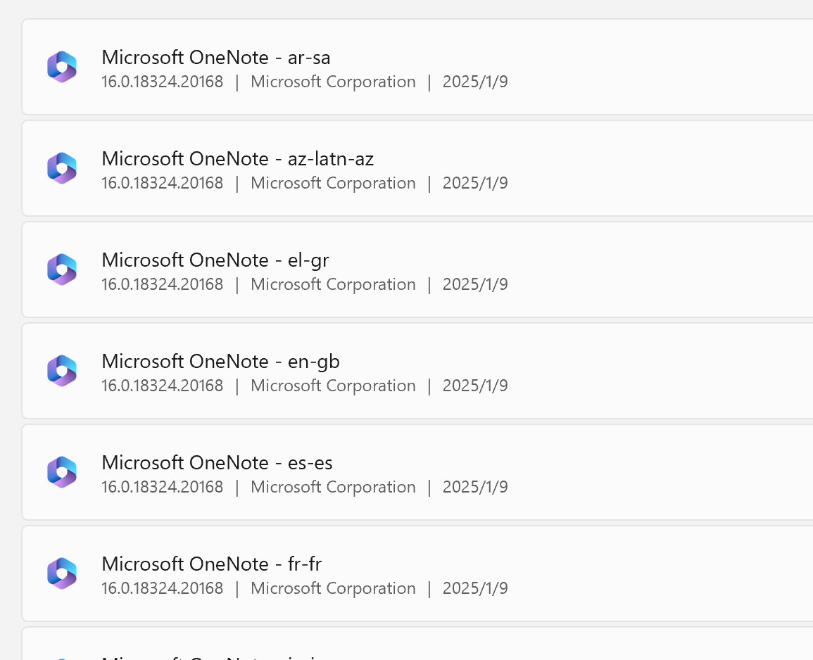

    • Du kan kontrollera om finska har lagts till i [Arkiv] > [Alternativ] > [Språk]. Om så är fallet, sök efter OneNote i [Inställningar] > [Appar] > [Installerade appar] på din dator, hitta den finska OneNote och avinstallera den. Sökresultaten är följande:
